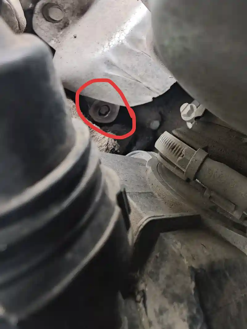

问 别克GL8排气岐管螺丝断 删除 推荐精华 置顶 取消置顶 关闭回复 打开回复 推荐编辑 楼主禁言 移动帖子 重置头像 操作记录 钥匙679 0浏览 · 2025-09-25 12:22· 发布于河北 19年28T商旅车21万多公里,排气岐管螺丝🔩断了,师傅们,维修费用,维修时长了解吗?听说是这款发动机通病 举报 打开汽车之家 阅读体验更好 相关问题 更多 问GL8报中网故障 0回答 问扶手箱下面有个灯 0回答 问Es遇到个奇葩问题 0回答 问抬头显示问题 0回答 问老GL8的谜之旋钮 0回答 问新款纯油陆尊问题 0回答 全部回复 只看楼主 老司机的尾灯 关禁闭 已屏蔽 这是LTG发动机通病,歧管螺丝受冷热交替容易断裂。维修要拆涡轮增压器才能取出断丝,熟练师傅大概需要五小时左右。如果螺纹孔损坏还需攻丝修复,建议更换强化螺丝并做防咬死处理。施工时注意保护氧传感器和涡轮管路。 2025-09-25 22:21 来自北京 回复 沙发 屏蔽此人 举报 删除 取消删除 禁言 重置头像 共有条对话 > 汽车rain 关禁闭 已屏蔽 别克GL8 确实是通病 2025-09-29 21:39 回复 板凳 屏蔽此人 举报 删除 取消删除 禁言 重置头像 共有条对话 > 其实不想走11 关禁闭 已屏蔽 YARiS L 致炫 我的是在李师傅取出的,他们有专用的工具,不用拆机,200块。 2025-10-27 10:27 回复 地板 屏蔽此人 举报 删除 取消删除 禁言 重置头像 共有条对话 > 2018ES豪华版 关禁闭 已屏蔽 别克GL8 我的也断了 一直没弄 2025-11-07 10:38 来自河北 回复 屏蔽此人 举报 删除 取消删除 禁言 重置头像 共有条对话 > 回望红尘黑 关禁闭 已屏蔽 别克GL8 有倒丝的工具。没那么繁琐。不过我的也没修 2025-11-22 23:12 来自陕西 回复 屏蔽此人 举报 删除 取消删除 禁言 重置头像 共有条对话 > 还想在主楼增加内容?点击续写主楼内容 登录 参与更多互动 发表回复 打开App,查看更多评论 首 页 上一页 下一页 末 页 跳 转 取 消 还想在主楼增加内容?点击续写主楼内容 登录 参与更多互动 系统故障 发表回复 图片最多上传9张 微信好友 微信朋友圈 新浪微博 QQ好友 QQ空间 取消 相关推荐 加载中
