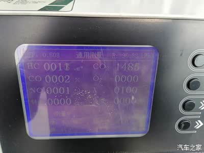

测试发动机燃烧工况,看看混合气实际状态,通过测试数据分析诊断,是否因为发动机燃烧状态不好引起的失火闯动顿挫症状。可以把测试数据发给我帮你看看(如图所示)…
