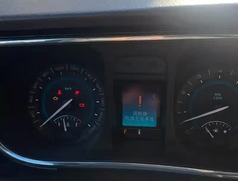

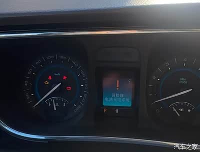

gl8胖头鱼3.0,最近偶尔报“请检修电池充电系统”,行驶途中观察了下电压,点火后电压14.2v, 开一会慢慢降下来,最后降到12.2v,开空调会降到11.9v,低于12.0v持续20s左右会报故障,关掉空调过一会故障消失。熄火再打火电压又来到14v以上。怀疑是发电机有问题,但看别人的故障贴,都是发电电压上不来,电瓶电压持续下降,现象又不太一致,特来请教,求有经验的车友给诊断诊断。

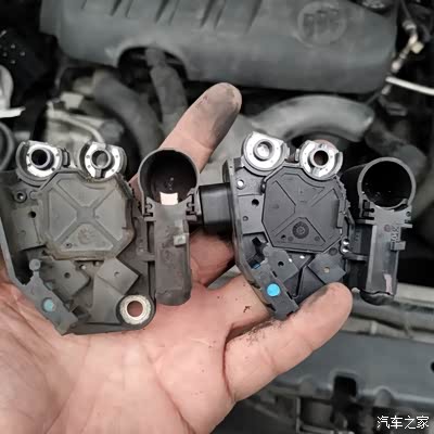

别怀疑!新的调节器也是坏的呗!我的经典前几天就是这样!某宝说是原厂法雷奥,结果换上去,没一会又报警了!吓我一跳,还以为是我发电机坏了!结果死马当活马医,把新调节器的碳刷拆下来,装我旧的上,发电机马上好了!
