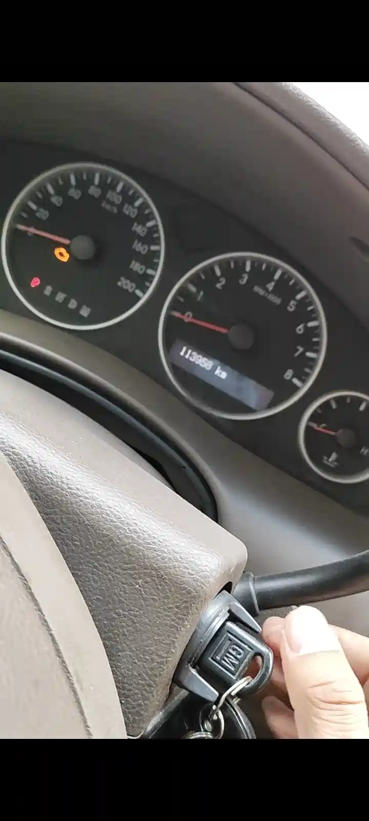

电池满电断开停放了一两年,现在充满电电池电压12.2V,钥匙解锁后灯光正常,仪表显示正常,仪表没有报错。但是扭钥匙不打火,没有马达点火声音。
以前也会偶发性不点火,现在是连续很多天很多次尝试都不打火。发动机舱有老鼠啃咬的玉米棒和骨头残渣。
之前以为是继电器脚烧焦的缘故,现在看了看保险盒对照图,那烧焦脚的继电器K13,K9是冷却风扇的,应该不是这个原因。
保险盒下有一根接铁线断了,不知道作用是什么?
打火没声音没反应,不是打不着。应该还不轮到说油路、风扇这些问题吧,具体会是什么呢?

    用万用表或者12伏试灯,拧钥匙的时候检查起动机是否通电,如果没电,那检查起动机线路,火线和打铁线都检查。如果有电,可能起动机损坏。
