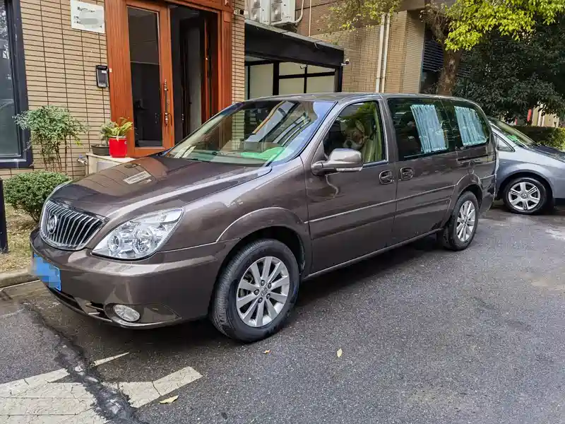

问 2.4经典款汽车油门突然失灵,转数下降,这是怎么回事? 删除 推荐精华 置顶 取消置顶 关闭回复 打开回复 推荐编辑 楼主禁言 移动帖子 重置头像 操作记录 海启87 0浏览 · 2025-01-04 20:07· 发布于江苏 2.4的经典款,有没有碰到行驶中突然油门踩了没反应,然后转数下降,大概有个3、5秒又正常了,已经出现过两次了。 举报 打开汽车之家 阅读体验更好 相关问题 更多 问皮带多少公里更换一次 0回答 问前排的车窗一键升降 0回答 问车机系统5.0.1 0回答 问又换了一个电瓶 0回答 问GL8陆尚颜色问题 0回答 问今天去深圳了解行情了 0回答 全部回复 只看楼主 山东的小伙 关禁闭 已屏蔽 宝骏560 车辆行驶中突然出现油门没有反应转速下降有以下几方面的原因。第一,车辆变速箱的问题导致的这种现象需要检查一下变速箱内部相关的电磁阀或者是变速箱电脑。第二,车辆发动机节气门有问题或者是线路续接需要检查一下节气门以及相关联的控制线路。 2025-01-04 20:13 来自山东 回复 沙发 屏蔽此人 举报 删除 取消删除 禁言 重置头像 共有条对话 > 杨FleXRay 关禁闭 已屏蔽 宝骏730 你好,这种故障现象都是属于我们这个发动机节气门配件出现了电路板故障或者是节气门的线路插头出现问题接触不良,导致我们这个车辆出现这个油门突然失灵,发动机转速下降的问题,解决问题的话,我们要检查一下节气门,如果节气门线路接触不好,先处理一下插头,然后检查一下节气门是不是比较脏,如果脏的话拆下来给他清洗一下,同步来解决这个问题 2025-01-04 20:14 来自浙江 回复 板凳 屏蔽此人 举报 删除 取消删除 禁言 重置头像 共有条对话 > 北京老车情怀爱好者 关禁闭 已屏蔽 别克GL8 学习一下 2025-01-05 07:17 来自河北 回复 地板 屏蔽此人 举报 删除 取消删除 禁言 重置头像 共有条对话 > Ha137287 关禁闭 已屏蔽 奥迪A7L 别克GL8车主遇到油门踩到底动力不足的情况,可能源于车辆动力系统的某些异常。发动机的动力生成,依赖于进气、点火和燃油供应系统的协同运作,任何一个环节出现故障,都可能导致车辆反应迟钝或动力下降 2025-01-08 02:21 来自广东 回复 屏蔽此人 举报 删除 取消删除 禁言 重置头像 共有条对话 > 郑州车友7974837 关禁闭 已屏蔽 别克GL8 节气门氧传感器,大众车时间长了就会有这问题。电脑连上查下(下次可以熄火试下只要正常八成就是这方面问题) 2025-01-26 14:51 来自河南 回复 屏蔽此人 举报 删除 取消删除 禁言 重置头像 共有条对话 > 合肥车友Pengswen 关禁闭 已屏蔽 风云 发动机燃烧状态不好,出现的偶发性症状。尤其在平稳道路、或高速路况出现的症状…测试一下发动机燃烧状态,测试数据发过来看看(如图所示)… 2025-02-04 18:38 来自安徽 回复 屏蔽此人 举报 删除 取消删除 禁言 重置头像 共有条对话 > 寂寞梧桐雨飞飞 关禁闭 已屏蔽 威朗 大概率就是节气门的问题 2025-02-04 19:17 来自江苏 回复 屏蔽此人 举报 删除 取消删除 禁言 重置头像 共有条对话 > 西行西藏 关禁闭 已屏蔽 别克GL8 进排气电磁阀的可能性大吧 2025-02-05 12:34 来自江苏 回复 屏蔽此人 举报 删除 取消删除 禁言 重置头像 共有条对话 > 还想在主楼增加内容?点击续写主楼内容 登录 参与更多互动 发表回复 打开App,查看更多评论 首 页 上一页 下一页 末 页 跳 转 取 消 还想在主楼增加内容?点击续写主楼内容 登录 参与更多互动 系统故障 发表回复 图片最多上传9张 微信好友 微信朋友圈 新浪微博 QQ好友 QQ空间 取消 相关推荐 加载中
