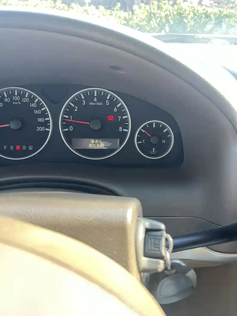

问 我的14款GL8水温从来达不到90度 你们呢? 删除 推荐精华 置顶 取消置顶 关闭回复 打开回复 推荐编辑 楼主禁言 移动帖子 重置头像 操作记录 夜行990 0浏览 · 2024-12-26 13:39· 发布于山东 我的水温从来到不了 90度 也是暖风是好的 以前水温还好点但是也到不了90度,自从换了 零下45度的防冻液 水温更低,但是暖风是热风 举报 打开汽车之家 阅读体验更好 相关问题 更多 问求教 0回答 问后期保养费贵吗 0回答 问自带车机导航怎样关闭 0回答 问流媒体后视镜进灰 0回答 问建议陆尊单建一个论坛 0回答 问关于机油和变速箱油 0回答 全部回复 只看楼主 小伟杰 关禁闭 已屏蔽 雷克萨斯IS 这种情况如果说你们当地的温度比较低的话是属于正常的,只要说有热风的话就没有问题,因为车辆在你行驶过程中前面还会散热,所以说温度它比平时会偏低一点的,这个是没有问题的 正常使用就可以 2024-12-26 13:41 回复 沙发 屏蔽此人 举报 删除 取消删除 禁言 重置头像 共有条对话 > 隆乐 关禁闭 已屏蔽 瑞虎 你这情况,我觉得是防冻液的问题。换了零下45度的防冻液后水温变低,有可能它的散热效果太好啦。不过暖风是好的说明供热系统没毛病。你可以考虑换种防冻液或者检查下冷却系统是不是散热太厉害。 2024-12-26 13:43 来自河北 回复 板凳 屏蔽此人 举报 删除 取消删除 禁言 重置头像 共有条对话 > 张嘟嘟爸爸 关禁闭 已屏蔽 别克GL8 只要不高温就没啥事,有热风就正常的 2024-12-26 13:55 来自江苏 回复 地板 屏蔽此人 举报 删除 取消删除 禁言 重置头像 共有条对话 > 海丰 关禁闭 已屏蔽 别克GL8 我的也是中间偏左一格,管它呢,水不要开最好了。。。。 2024-12-26 21:35 来自广东 回复 屏蔽此人 举报 删除 取消删除 禁言 重置头像 共有条对话 > cgj0306 关禁闭 已屏蔽 别克GL8 你油耗高不高?油耗不高,就不用管它!发动机正常工作温度大概是在90左右,这车风扇得108度才自动打开散热扇降温,如果你车长期水温达不到90度,系统就会以为发动机还没达到最佳工作温度,会调整怠速,增加喷油量,加速升温以使发动机达到最佳温度 2025-01-02 10:59 来自广东 回复 屏蔽此人 举报 删除 取消删除 禁言 重置头像 共有条对话 > 悟空樱 关禁闭 已屏蔽 smart fortwo 有没有可能那个位置就是90度?中间是100度?最高是125度? 2025-01-23 11:01 来自北京 回复 屏蔽此人 举报 删除 取消删除 禁言 重置头像 共有条对话 > 还想在主楼增加内容?点击续写主楼内容 登录 参与更多互动 发表回复 打开App,查看更多评论 首 页 上一页 下一页 末 页 跳 转 取 消 还想在主楼增加内容?点击续写主楼内容 登录 参与更多互动 系统故障 发表回复 图片最多上传9张 微信好友 微信朋友圈 新浪微博 QQ好友 QQ空间 取消 相关推荐 加载中
