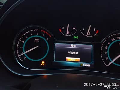

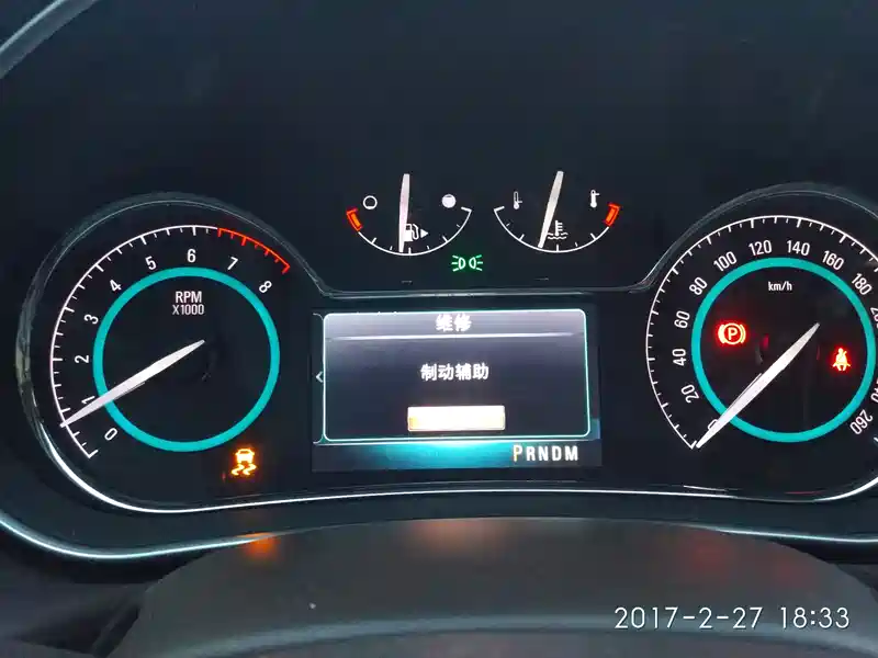

     14款新君威回到家刚刚三年了,我跑的少,还不到两万公里,前几天加班太多,身体不适,和单位请了几天假去湖北转转。一路上都很顺利,结果回家的时候出问题了,当时时速在120左右,因为前面有大货车并道,我点刹了两下,车身轻微有点抖,结果再次出现制动辅助报警,请维修的字样。
      15年春节当时刚跑了7000多公里,在去重庆的高速上就出现报警,比这次报警还多了好几个,胎压、刹车等等都在报警,打400说客服说他不清楚,让我们自行去4S解决,我在山区高速啊,前不着村后不着店的,我不停的打投诉终于有个人给我说,没事,这是君威的通病,你开到重庆去检查吧。我们去了以后,4S也就刷了电脑没做什么处理,这两年也都算正常,结果这次过保了又开始出问题了,很郁闷啊。
      另外一个问题就是定速巡航时好时坏,动不动就打不开了,不知道各位兄弟们有没有这个问题,我现在根本不敢用了。
      这两个问题还有哪些兄弟出现过,怎么解决的,车已经出保,大概费用多少,请知道的讲一下,谢谢。

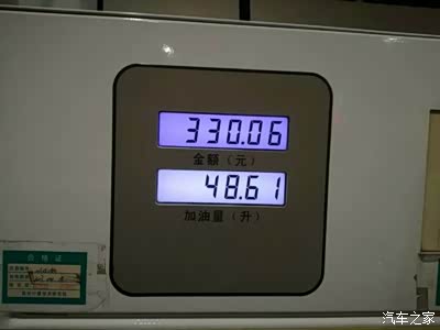

      而且高速上这车油耗还可以,这次跑了湖北一趟,全程高速占了90%,油耗6.4个。
      769公里用油48.6升,百公里油耗6.4个,还是很省了。

youxu888 关禁闭 已屏蔽
你的这种情况我也遇到过,原因就是刹车位置传感器故障,传感器不归零,当你松开制动踏板时行车电脑会认为你没有松开,从而导致报警维修制动辅助,定速巡航的问题也是这个传感器引起的,虽然你没踩刹车,由于传感器不归零,行车电脑认为车辆是处于制动状态,所以定速巡航不可用,还有就是刹车灯常亮,如果你要是再碰到巡航不了的情况,用脚尖勾一下制动踏板就好了,但是治标不治本,最好尽快去4儿子维修,还有一个问题也是这个传感器引起的,那就是坡道制动辅助失灵,希望能帮到你

youxu888 关禁闭 已屏蔽
99540073 楼主 关禁闭 已屏蔽
吉利GX7
youxu888 2017/03/05 21:39:09 发表在 10楼
谢谢,和你描述的一样,我的刚过保不到一个月,这几天再去找找。
