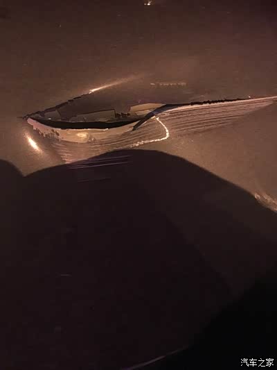

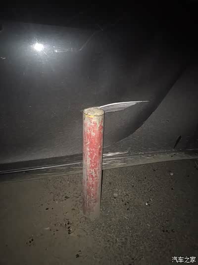

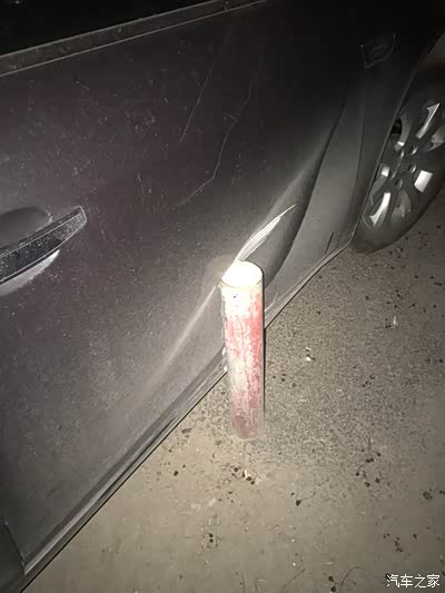

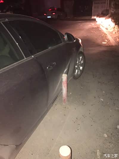

今晚在一条不熟悉的小路转进去的时候,路边有一根隔离反光柱子(如图),副驾驶车门直接刮在这根柱子上面,导致副驾驶车门变形,并刮开一条口子,重点来了,想请教一下大神们我的车门是要换了吗?还是能直接维修?我的想法是最好能修,换了车门就感觉整辆车都不好了
由于天黑看不到这根柱子,所以就直接刮上去了
这个就是柱子划开的口子,大概有七八厘米长

修么肯定能修的,后面补焊块板,正面整平,补腻子上漆,看保险公司吧,如果他们愿意给你换,你就换,很多时候保险公司会让你修的。

裂开了,就没法修了,只能换!

有点难搞了,基本上都会让你换了

其实我的第一反应也觉得是要换车门了,但是一条小小的口子就把整个车门换了心有不甘啊!

裂开了,就没法修了,只能换!
我就是想打听一下,完全不能修了吗?

貌似修不了,还是换了吧,话说这柱子谁弄的,坑爹啊

只能走保险换门了
p51zj 关禁闭 已屏蔽
4s店换门就换一外面一块铁皮其它的还是原车的大概3000-4000

      我本来也想修的,但是我问了好几家汽修店和ssss店都说不能修了,主要是我的洞太大了

      这个必须换门了。如果修复因为露出断面了不能很好防止腐蚀了。
