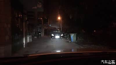

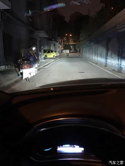

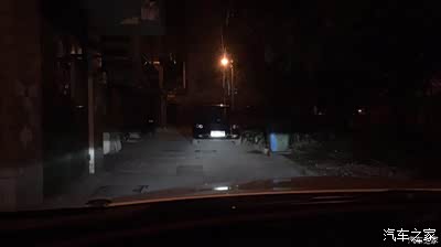

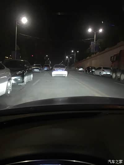

            phili3 关禁闭 已屏蔽
            君威
            发个图给你对比看,另外只改灯泡那种一体化氙气和什么led都会起雾,很困扰。要么改透镜要么换总成。
