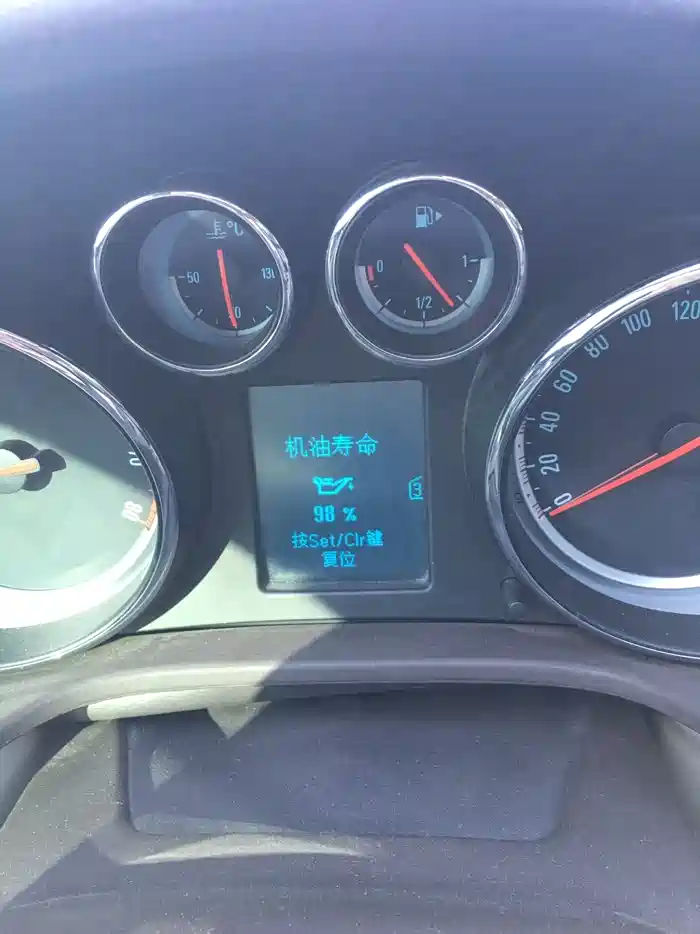

请问大家是按照机油寿命保养还是5000公里一保

得看你具体加的什么机油,如果是4S店的那个带通用标的全合成机油,建议按照保养手册去保养,也就是5000公里或者半年,因为这个机油是壳牌或者美孚和通用合作推出的特供机油了,属于比较低端的全合成机油,所以质保期和品质都一般,建议按手册时间去保养。
如果是自己换的好机油,比如嘉实多极护、银美孚甚至是金美孚,或者福斯一类的高性能机油,那就可以适当延长保养时间了,如果是纯市区驾驶,可以在7500到8000公里左右或者10个月左右,如果是高速跑的比较多,那么可以10000公里或者1年左右都可以。不过现在的用车环境还是比较恶劣,建议还是不要拖的太晚去保养了。
另外, 这个机油寿命并不是特别准确的,它是按照通用保养手册和一些用车情况综合设定的,不会完全符合机油的品质要求,所以可以按机油的品质和实际车况去保养即可。

都不按,按照个人意愿保养
目前寿命0%,据上次保养里程8700公里,但我算着到这次到9500公里再说。

    没有必要,建议保养完以后,把让人把机油寿命调到100,然后20以下再去
