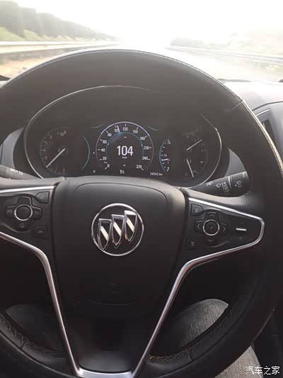

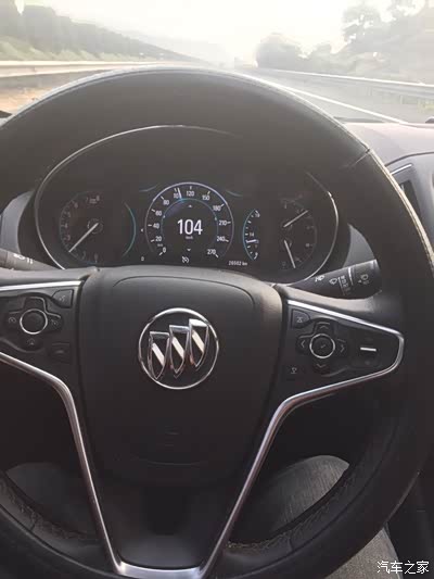

问 车不跑偏,方向盘偏右怎么办 删除 推荐精华 置顶 取消置顶 关闭回复 打开回复 推荐编辑 楼主禁言 移动帖子 重置头像 操作记录 水蜜桃圆子 0浏览 · 2017-01-03 09:25 四轮定位做过,不跑偏,但是方向盘偏右,平时习惯右手开车。。。 举报 打开汽车之家 阅读体验更好 相关问题 更多 问这个是加什么油啊? 0回答 问君威1.5排量 0回答 问24君威烧机油 0回答 问轮胎吃胎异响 0回答 问马石油的保养能薅么 0回答 问发动机抖动算正常吗 0回答 优质解答 振山 关禁闭 已屏蔽 马自达8 lonely_life 2017/01/03 10:32:02 发表在 9楼 哎,有点强迫症,像我发的这种程度右偏要调整什么。。。一次四轮定位400多想想就心塞 应该是要调转向拉杆长度。两个轮子的同时调。不过如果他们技术不行,还是别折腾了。回头再给调的啃胎或者跑偏了,更烦。 2017-01-03 10:35 回复 屏蔽此人 举报 删除 取消删除 禁言 重置头像 共有条对话 > 全部回复 只看楼主 振山 关禁闭 已屏蔽 马自达8 说明还是四轮定位没做好。如果偏的多可以通过调整方向盘一个齿位调整。如果偏的少。还是得通过调整转向拉杆来调整。 2017-01-03 09:28 回复 沙发 屏蔽此人 举报 删除 取消删除 禁言 重置头像 共有条对话 > 荆门车友5831517 关禁闭 已屏蔽 君威通病,是有右边跑偏,只要不磨胎就可以了。 2017-01-03 09:29 回复 板凳 屏蔽此人 举报 删除 取消删除 禁言 重置头像 共有条对话 > 水蜜桃圆子 楼主 关禁闭 已屏蔽 love_jxl520 2017/01/03 09:29:54 发表在 板凳 君威通病,是有右边跑偏,只要不磨胎就可以了。怎么看磨胎 2017-01-03 10:03 回复 地板 举报 删除 取消删除 禁言 重置头像 共有条对话 > 水蜜桃圆子 楼主 关禁闭 已屏蔽 振山 2017/01/03 09:28:39 发表在 沙发 说明还是四轮定位没做好。如果偏的多可以通过调整方向盘一个齿位调整。如果偏的少。还是得通过调整转向拉杆来调整。4s做的,说已经调整的跟原厂数据一样了,坑爹的四轮定位做了400多 2017-01-03 10:05 回复 举报 删除 取消删除 禁言 重置头像 共有条对话 > 水蜜桃圆子 楼主 关禁闭 已屏蔽 振山 2017/01/03 09:28:39 发表在 沙发 说明还是四轮定位没做好。如果偏的多可以通过调整方向盘一个齿位调整。如果偏的少。还是得通过调整转向拉杆来调整。一次 2017-01-03 10:05 回复 举报 删除 取消删除 禁言 重置头像 共有条对话 > 振山 关禁闭 已屏蔽 马自达8 lonely_life 2017/01/03 10:05:49 发表在 4楼 4s做的,说已经调整的跟原厂数据一样了,坑爹的四轮定位做了400多方向盘都没正,哪来的数据一样了?四轮定位也是个技术活,不行换一家做吧。 2017-01-03 10:07 回复 屏蔽此人 举报 删除 取消删除 禁言 重置头像 共有条对话 > 水蜜桃圆子 楼主 关禁闭 已屏蔽 振山 2017/01/03 10:07:51 发表在 6楼 方向盘都没正,哪来的数据一样了?四轮定位也是个技术活,不行换一家做吧。我们这就这一家也是垄断了,周围小县城的都过来保养什么的。。。刚拍的。。。右偏差不多这个程度 2017-01-03 10:27 回复 举报 删除 取消删除 禁言 重置头像 共有条对话 > 振山 关禁闭 已屏蔽 马自达8 lonely_life 2017/01/03 10:27:37 发表在 7楼 我们这就这一家也是垄断了,周围小县城的都过来保养什么的。。。刚拍的。。。右偏差不多这个程度 那只能是忍了。只要不跑偏,其实方向盘歪这一点也不影响啥。 2017-01-03 10:30 回复 屏蔽此人 举报 删除 取消删除 禁言 重置头像 共有条对话 > 水蜜桃圆子 楼主 关禁闭 已屏蔽 振山 2017/01/03 10:30:29 发表在 8楼 那只能是忍了。只要不跑偏,其实方向盘歪这一点也不影响啥。哎,有点强迫症,像我发的这种程度右偏要调整什么。。。一次四轮定位400多想想就心塞 2017-01-03 10:32 回复 举报 删除 取消删除 禁言 重置头像 共有条对话 > 振山 关禁闭 已屏蔽 马自达8 lonely_life 2017/01/03 10:32:02 发表在 9楼 哎,有点强迫症,像我发的这种程度右偏要调整什么。。。一次四轮定位400多想想就心塞 应该是要调转向拉杆长度。两个轮子的同时调。不过如果他们技术不行,还是别折腾了。回头再给调的啃胎或者跑偏了,更烦。 2017-01-03 10:35 回复 屏蔽此人 举报 删除 取消删除 禁言 重置头像 共有条对话 > lantaohb1990 关禁闭 已屏蔽 奥迪A6L 换一家店做吧,4S的技术也不一定好,车辆不跑偏方向盘歪可以通过调转向拉杆解决 2017-01-03 10:41 回复 屏蔽此人 举报 删除 取消删除 禁言 重置头像 共有条对话 > 用户协议注册 关禁闭 已屏蔽 同样 2017-01-03 10:43 回复 屏蔽此人 举报 删除 取消删除 禁言 重置头像 共有条对话 > 水蜜桃圆子 楼主 关禁闭 已屏蔽 lantaohb 2017/01/03 10:41:45 发表在 11楼 换一家店做吧,4S的技术也不一定好,车辆不跑偏方向盘歪可以通过调转向拉杆解决嗯,谢谢 2017-01-03 10:48 回复 举报 删除 取消删除 禁言 重置头像 共有条对话 > 水蜜桃圆子 楼主 关禁闭 已屏蔽 振山 2017/01/03 10:35:10 发表在 10楼 应该是要调转向拉杆长度。两个轮子的同时调。不过如果他们技术不行,还是别折腾了。回头再给调的啃胎或者跑偏了,更烦。好的,谢谢 2017-01-03 11:06 回复 举报 删除 取消删除 禁言 重置头像 共有条对话 > billmpts 关禁闭 已屏蔽 乐风 调方向拉杆,一边进一边退。到外面都可以做。 2017-01-03 12:42 回复 屏蔽此人 举报 删除 取消删除 禁言 重置头像 共有条对话 > symike 关禁闭 已屏蔽 我也有一点,不影响驾驶最好别动他~ 2017-01-03 13:45 回复 屏蔽此人 举报 删除 取消删除 禁言 重置头像 共有条对话 > 水蜜桃圆子 楼主 关禁闭 已屏蔽 billmpts 2017/01/03 12:42:49 发表在 15楼 调方向拉杆,一边进一边退。到外面都可以做。嗯,好的谢谢 2017-01-03 13:45 回复 举报 删除 取消删除 禁言 重置头像 共有条对话 > 水蜜桃圆子 楼主 关禁闭 已屏蔽 用户协议注册 2017/01/03 10:43:59 发表在 12楼 同样同病相怜啊 2017-01-03 13:45 回复 举报 删除 取消删除 禁言 重置头像 共有条对话 > 水蜜桃圆子 楼主 关禁闭 已屏蔽 symike 2017/01/03 13:45:06 发表在 16楼 我也有一点,不影响驾驶最好别动他~就是看着不舒服 2017-01-03 13:46 回复 举报 删除 取消删除 禁言 重置头像 共有条对话 > symike 关禁闭 已屏蔽 lonely_life 2017/01/03 13:46:07 发表在 19楼 就是看着不舒服时间久了就没感觉了,就怕外面调不好更糟 2017-01-03 13:48 回复 屏蔽此人 举报 删除 取消删除 禁言 重置头像 共有条对话 > 还想在主楼增加内容?点击续写主楼内容 登录 参与更多互动 发表回复 打开App,查看更多评论 首 页 上一页 下一页 末 页 跳 转 取 消 还想在主楼增加内容?点击续写主楼内容 登录 参与更多互动 系统故障 发表回复 图片最多上传9张 微信好友 微信朋友圈 新浪微博 QQ好友 QQ空间 取消 相关推荐 加载中
