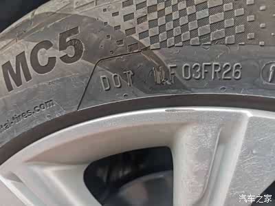

前不久和同事的电动车踏板挂了一下,左后轮胎侧有细微的裂纹,这个需要修补吗?这样能和前面对换吗?

从楼主发的图片来看,轮胎侧壁有很轻微的擦伤,这种擦伤是不需要额外处理的。而且裂纹也非常浅表,压根不影响行车安全,楼主正常放心开就可以了。

轮毂也伤了

图片可以看到,受损位置位于轮胎侧壁,胎壁是轮胎最薄弱的部位,负责支撑车身重量和缓冲震动,侧壁出现裂纹或鼓包,内部结构可能已经受损。如果裂纹只伤到最外层橡胶,没露帘线,可以市区低速短途用,绝对不能上高速。裂纹深2毫米,露白帘线、漏气、鼓包,不建议修补,也不建议继续使用。
绝对不能进行前后对换,前轮负责转向,一旦发生爆胎车辆极难控制

***,多大点卵事?你把轮胎开报废这个地方的没问题。那个轮毂修复它干嘛?这种划痕只会越来越多。这个伤还没有你上个马路牙子严重。那个

这个没有问题,就是轮毂刮伤了有点膈应,弄点轮毂补漆笔给点点吧
