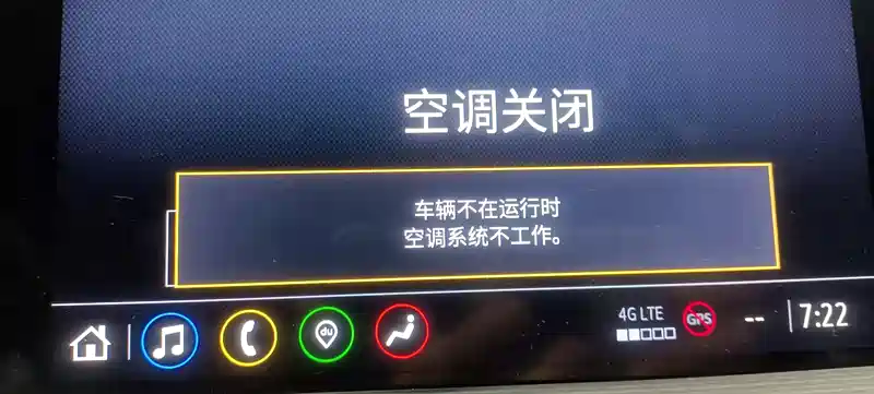

车子是发动状态的,然后开空调提示,“车辆不在运行时空调系统不工作”
熄火后重新点火,也不行
最后再次熄火,然后下车锁门,再开门点火,就正常了
请问有知道原因的吗?

太正常了,正品君威,标准的车机bug,有时候打开空调调节风向这些功能还不能用,熄火开车门让车辆断电才行,不断电还是一样的。有时间是4S店看看有没有升级包,升级一下车机系统吧。

关闭自动启停后看看有没有用

这是君威车身控制模块BCM偶发信号错乱,误判车辆未启动,常规重启清不掉,锁车开门相当于整车断电复位后恢复;多为电压波动或系统小bug,偶尔出现不用维修,频繁发作再检查电瓶电压与车身通讯线路即可。
