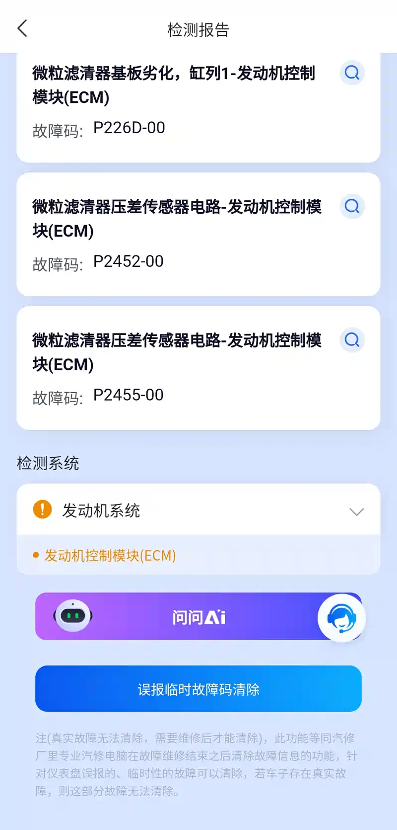

问 这是压差传感器坏了吗 删除 推荐精华 置顶 取消置顶 关闭回复 打开回复 推荐编辑 楼主禁言 移动帖子 重置头像 操作记录 lmzswh 0浏览 · 2026-05-03 14:04· 发布于江苏 4年不到,6万公里。这个自己换,需要电脑匹配吗,还是直接换个就行 举报 打开汽车之家 阅读体验更好 相关问题 更多 问君威空调不凉 0回答 问最低配 0回答 问君威明年会上新款吗? 0回答 问这样做会有什么后果? 0回答 问遭遇惊魂一刻! 0回答 问1.5T发动机异响 0回答 全部回复 只看楼主 China宅男 关禁闭 已屏蔽 科鲁泽 这个不一定就是传感器坏了,可以检查一下传感器插头和线路,有没有氧化、松动,还有压差传感器的取压管有没有漏气。 05-03 14:17 回复 沙发 屏蔽此人 举报 删除 取消删除 禁言 重置头像 共有条对话 > 余非神仙 关禁闭 已屏蔽 君威 首先去电脑读码,看看能不能清除。然后检查线路,再后检查具体的情况。有没有加劣质汽油? 05-04 11:21 来自安徽 回复 板凳 屏蔽此人 举报 删除 取消删除 禁言 重置头像 共有条对话 > 还想在主楼增加内容?点击续写主楼内容 登录 参与更多互动 发表回复 打开App,查看更多评论 首 页 上一页 下一页 末 页 跳 转 取 消 还想在主楼增加内容?点击续写主楼内容 登录 参与更多互动 系统故障 发表回复 图片最多上传9张 微信好友 微信朋友圈 新浪微博 QQ好友 QQ空间 取消 相关推荐 加载中
