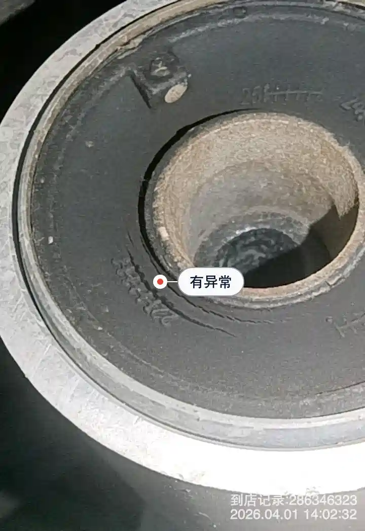

新君威下摆臂胶套开裂,是通病吗?
深圳车友5583639
0浏览 · 2026-04-01 20:58
新君威,2025年3月份上海生产的,1年多车,左前下摆臂胶套环形开裂,4S说质保内免费换胶套。想问下各位车友:这是不是君威的通病?质保内换胶套,四轮定位4S会免费给做吗??只换胶套会不会有后遗症,要不要直接要求换总成?暂时还没更换,想着再多开一段时间,怕更换了操控不一样。

质保期内换胶套免费,四轮定位4S店也会给你免费做。只换胶套就够用,没啥后遗症,不用换总成,换完开着跟新车一样,别担心。

目前行驶17,000公里,没有碰撞过 。

怎么发现的?有异响?

这东西本来就是来回扭转的。 你是不是开的路况不太好 。我6万公里和你这个差不多

在论坛里看,君威的胶套开裂并不是通病,反映胶套开裂的车友很少。反正楼主的车在质保期内,4s店免费帮你更换原厂的胶套,质量有保障的,放心开就可以了。

4S可以换胶套?出保后他们肯定说,不能单独换胶套,只能换总成。

这种胶套,至少得10年10万公里的寿命
