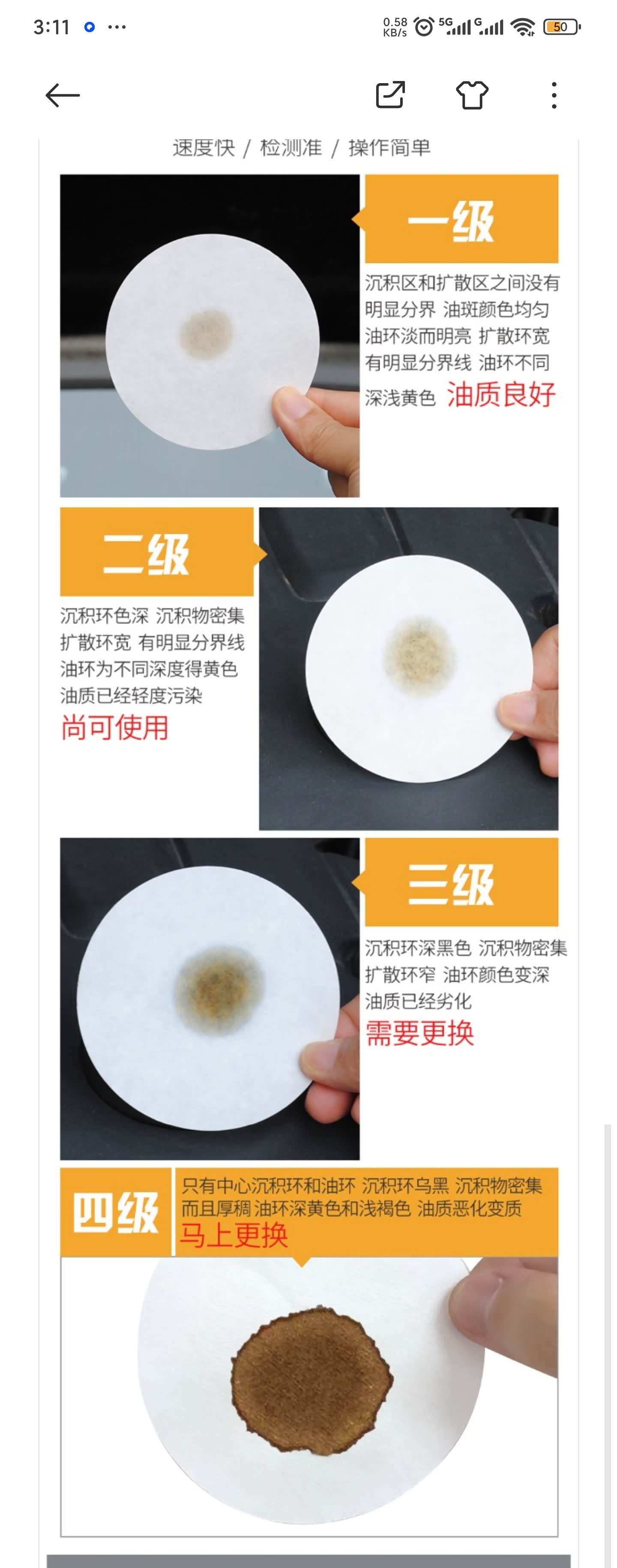

机油寿命显示22%了,用8年前买的试纸一看已经马上要失效了,趁今天阴天换机油

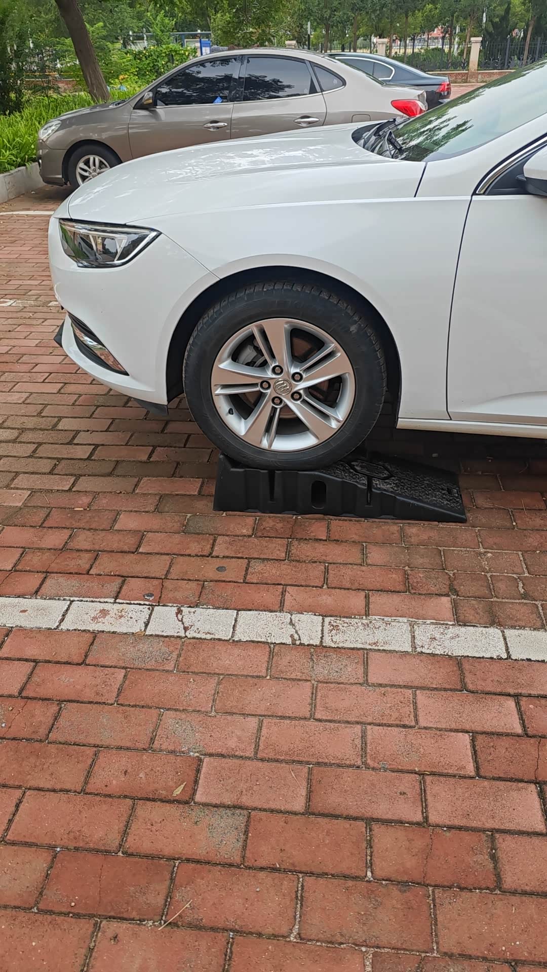

拼多多买的塑料坡道,这次把命交给拼多多了,现在放了一天了没有破的迹象
100块钱一对,真是好东西,以前都是用千斤顶可特么累死了

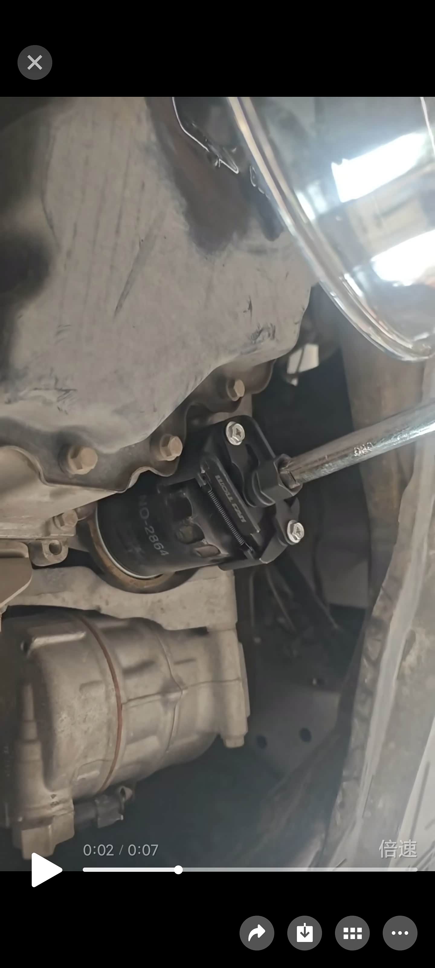

每个小工都是阿童木是吧?都快干烂了机滤也没拿下来,专用的en-726-a扳手买不到,维修手册说的是垫子接触到密封面以后,再紧固3/4到1圈,真担心这个吊毛把滤清器接头给我上坏

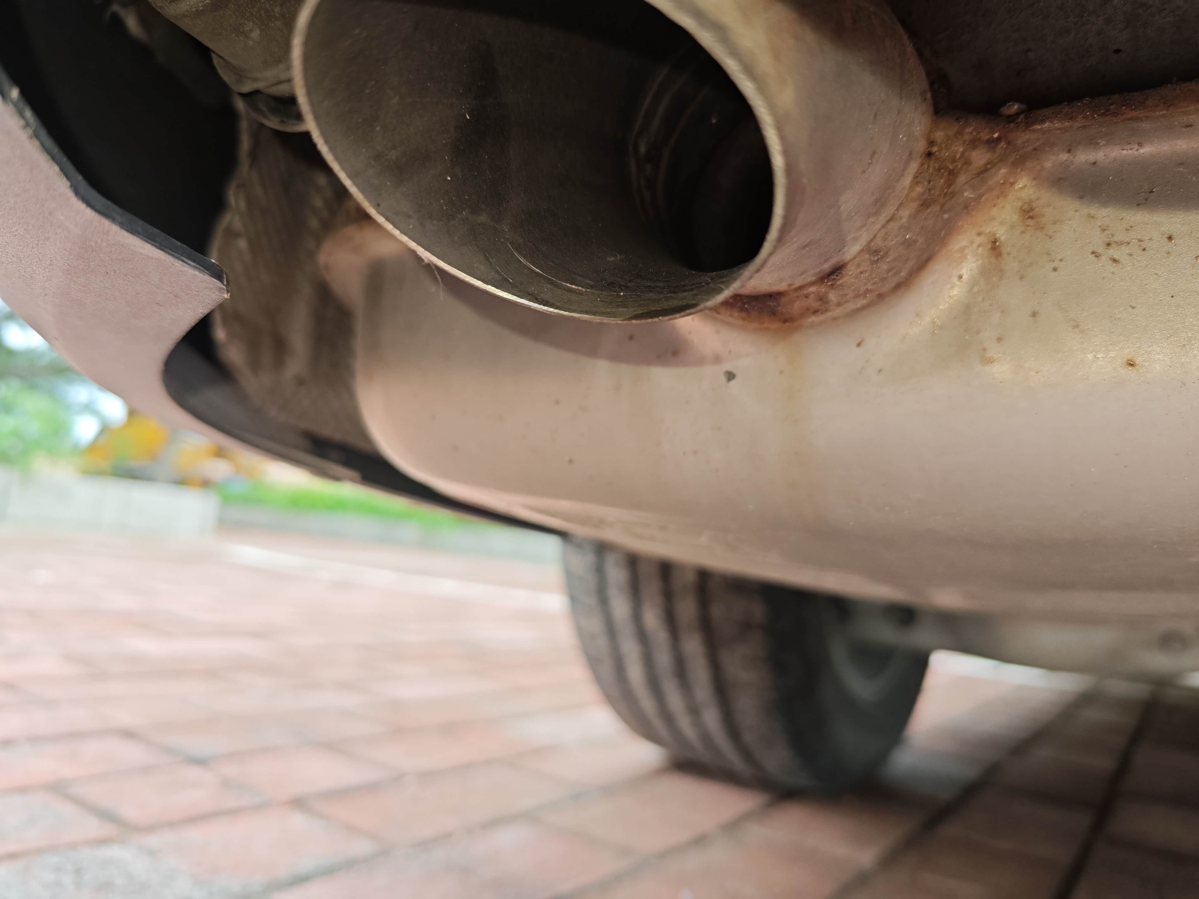

尾喉非常干净,几乎没有积碳

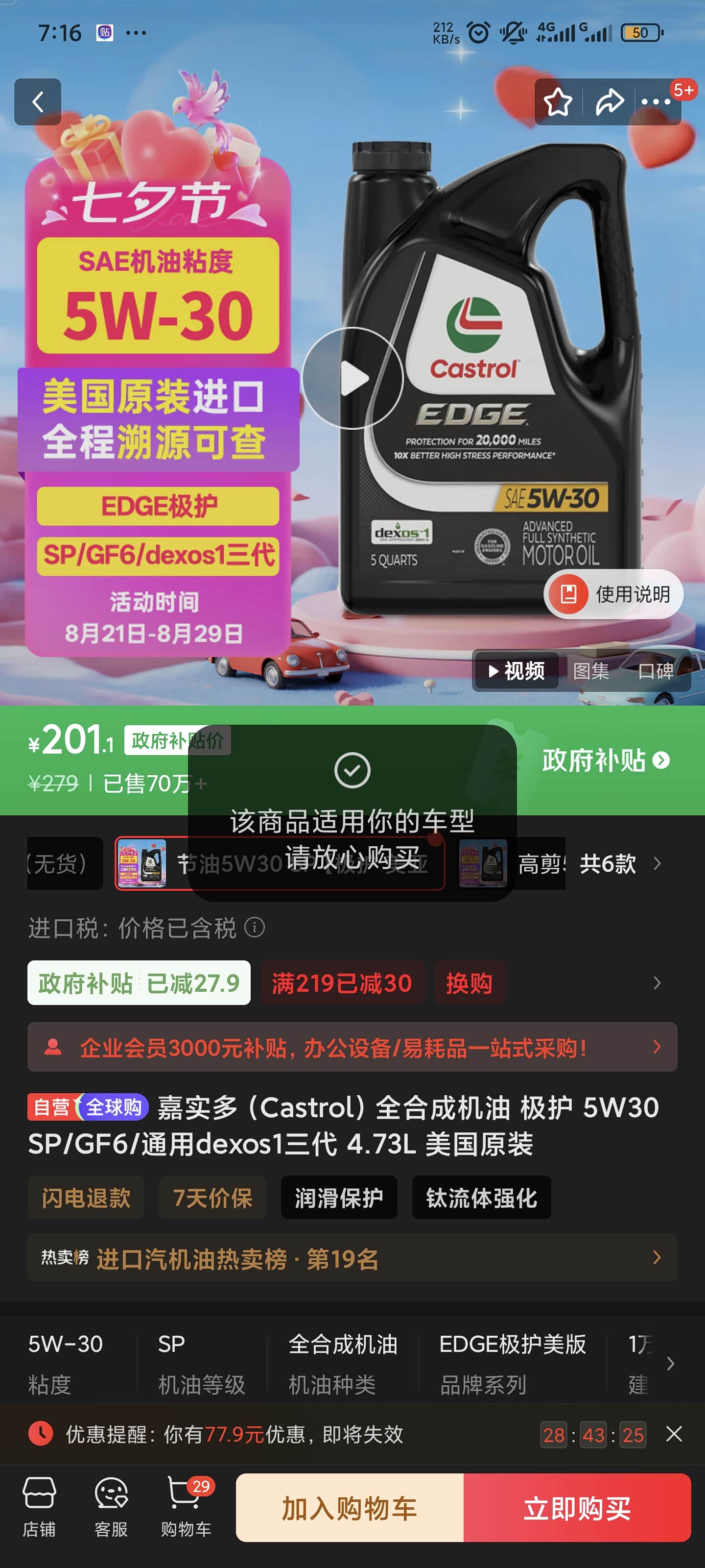

狗东自营全球购买的嘉实多极护,237块钱,9年了一直在这上面买,杠杠的!

因为小工的大力出奇迹,没办法又在狗东买了个扳手,明天到了继续施工,也看看还能不能再空出点机油来,机油螺丝用15号套筒
狗东买的U型扳手,最小号,60-80mm的,小工给我上的真够紧的,都用上加长杆了

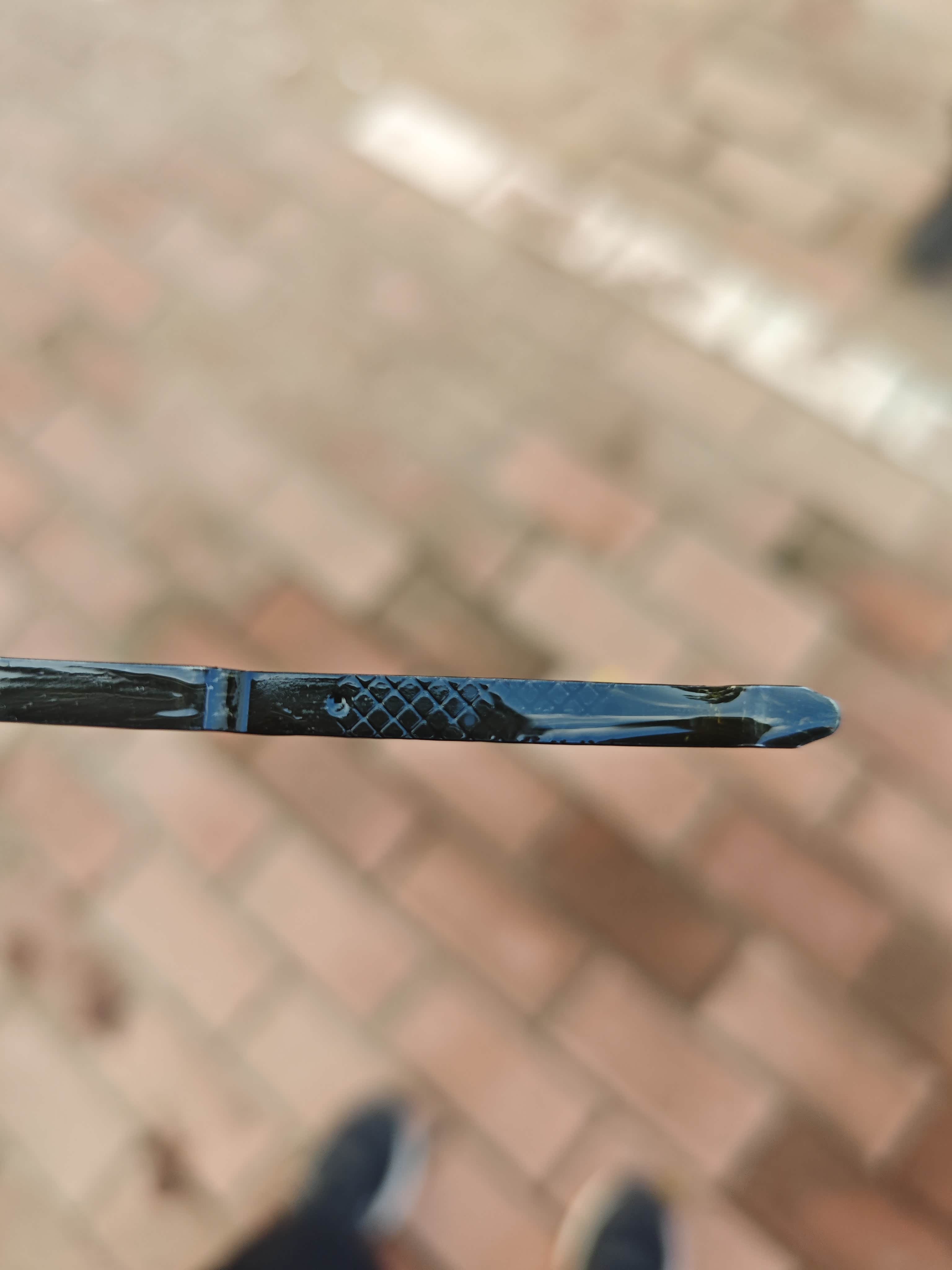

标准的4升,加完中线偏上,保养手册也是说的4升,加完发动机感觉好像顺滑了些,声音轻快了

君威1.5T这机滤确实难搞,EN-726-A扳手淘宝有卖但死贵。教你个土办法:用皮带扳手缠几圈铁丝固定,或者拿大号活动扳手卡住机滤底座棱角拧。记得新机滤橡胶圈抹点机油,手拧紧后再用工具带1/4圈就行,千万别让二把刀小工往死里怼。
