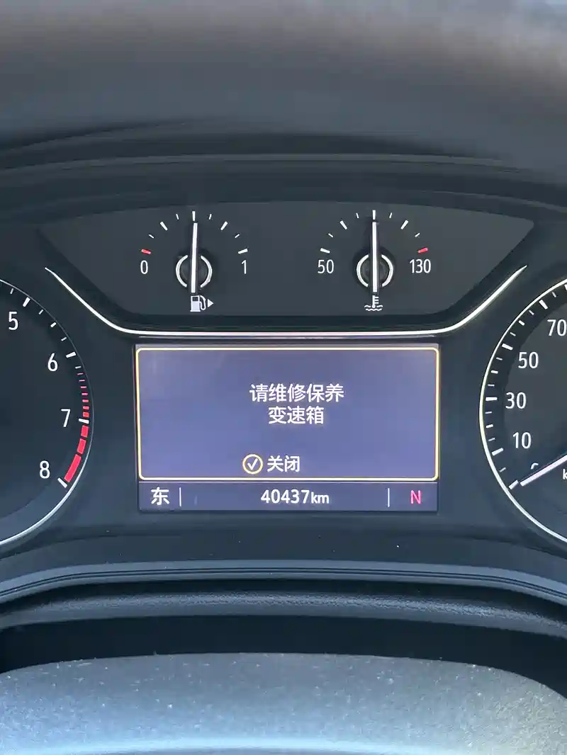

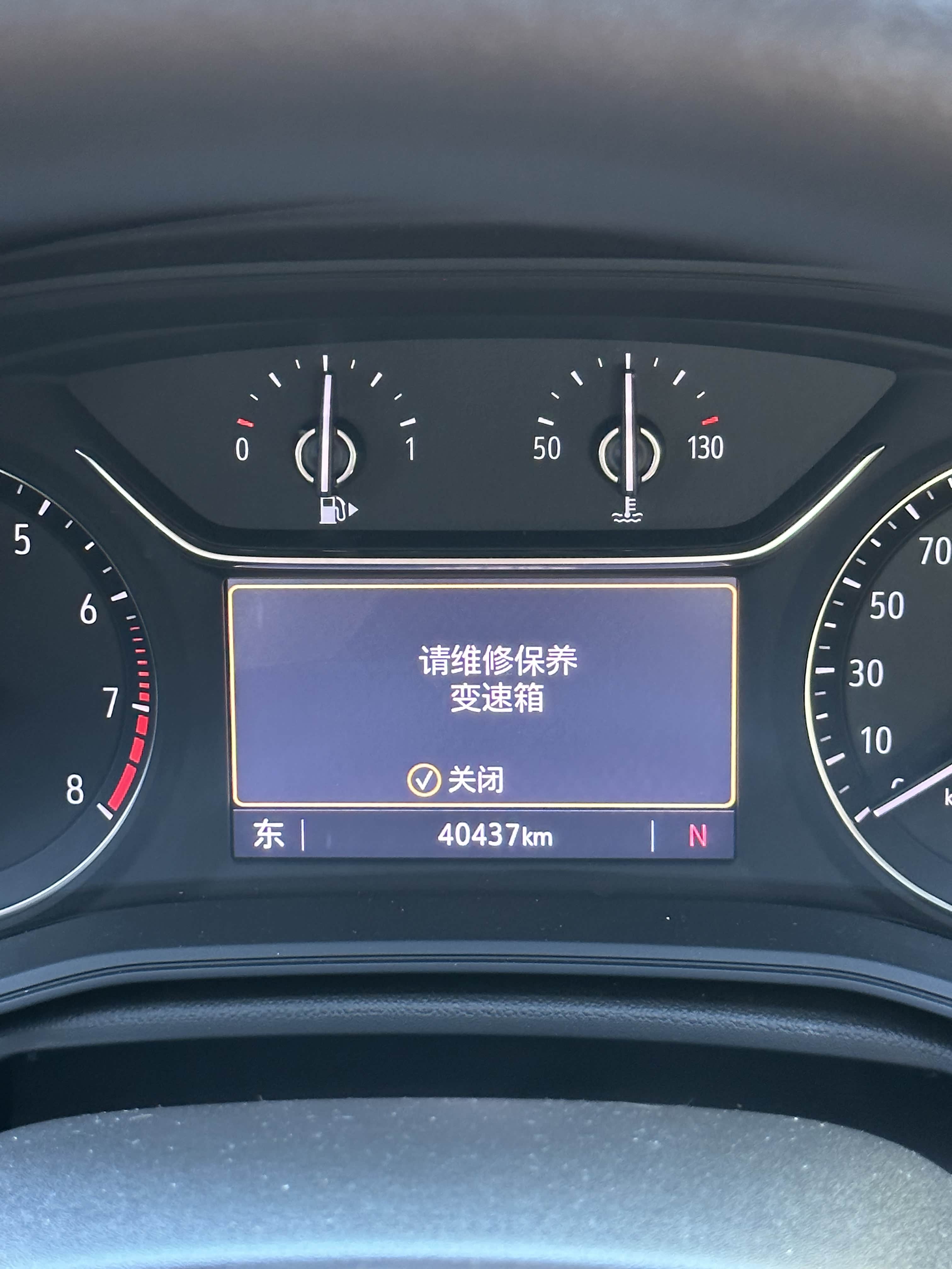

2.0t的君威,正好3年了,4万公里,突然挂不上倒挡,去了4s检测后发现是电瓶亏电,但是4s检测不了电瓶寿命,目前挂档已经恢复,你们遇到过吗!

君威这情况挺常见的,电瓶电压低会影响变速箱电脑工作,尤其3年车龄电瓶该换了。4S测不了寿命可以外面找修理厂用专用电瓶检测仪,能看剩余容量和内阻。建议直接换新电瓶,别等彻底趴窝,AGM的电瓶更耐用些。变速箱报错可能只是电压低引起的假故障,换电瓶后还报警就得查变速箱了。

电子档杆的换挡动作是靠电机驱动的,而电机工作依赖电瓶供电。当电瓶亏电(电压不足)时,电子档的控制模块可能因供电不稳“罢工”,导致倒挡(或其他档位)挂不上,甚至出现档位卡滞的情况。但这种情况往往是“临时性”的——搭电或充电后,电瓶电压恢复,电子档功能就会跟着恢复,和你说的“挂挡已恢复”完全吻合。

嘿嘿,这个情况应该是通病了,先不要管。电瓶点火有劲就没啥问题
