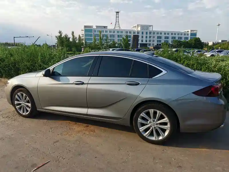

君威28T。昨天在城市快速路上,深踩油门加速到一百多,消油一秒后再次深踩油门,感觉到油门踏板下一阵剧烈震动传上来,消油后震动没了。新车入手两个多月第一次碰上这情况,恳请有经验的车友判断一下什么情况?
