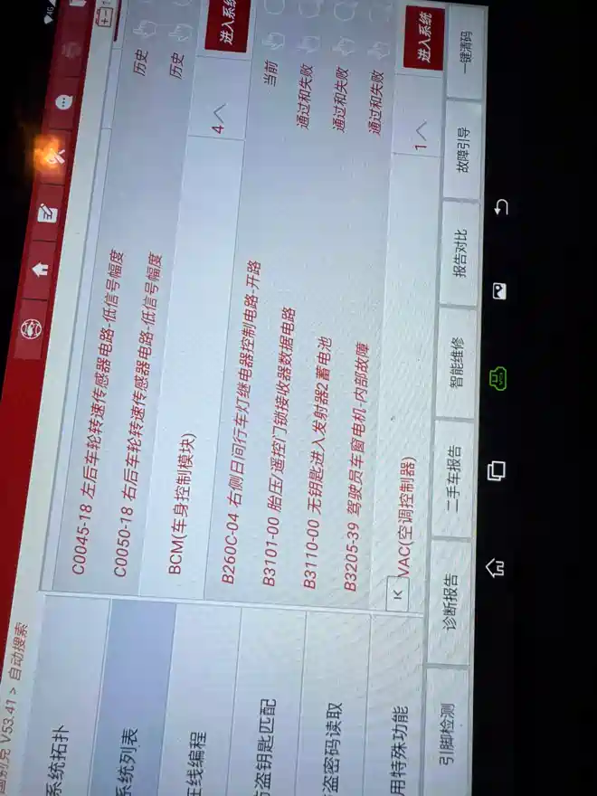

请问,这是轮速传感器坏了吗?本人的是2015君威2.0L

仪表没有ABS灯亮的话可以先不管他。 删掉故障码 ,后期在看

仪表盘没有相关的故障灯亮。需要换轮速传感器吗

萌哥wm 关禁闭 已屏蔽
传祺ES9
stefgq兄,从诊断码看,左后、右后轮速传感器电路低信号,大概率是轮速传感器本身出问题,或者传感器到车身控制模块(BCM)的线束有虚接、短路。虽说没直接报传感器故障码,但信号异常影响ABS、ESP这些系统。先把左右后轮的轮速传感器拆下来,清理一下传感器头和齿圈上的铁屑、油污,看看信号能不能恢复。要是还不行,换个新的轮速传感器试试,同时检查传感器线束,尤其是插头部位有没氧化、松动,供参考!

余非神仙 关禁闭 已屏蔽
君威
这个更换一下传感器,没几个钱的。。也很简单。
