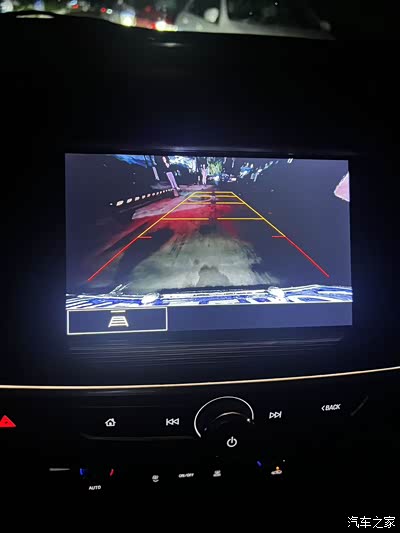

晚上倒车影像啥也看不见,,影像是原车自带的非后加装,20年1.5豪华
问了4s店,他们也不知道,只说换一个原装的要1200,而且不保证效果,可能换了也和现在一样
保护红气球 楼主 关禁闭 已屏蔽
图一是白天,图二是黑夜,
又卡,又看不清,远远不如我以前的英朗倒车影像

20款君威原厂倒车影像夜间看不清,先别急着换摄像头。可以试试用酒精棉擦干净镜头,再检查下后备箱线束有没有接触不良。要是白天清晰晚上模糊,可能是摄像头感光元件老化,换个副厂高清夜视摄像头效果可能更好还便宜。

这个有问题,应该是摄像头出问题了,你试着多次重启一下看看

倒车灯不能换个吗?

别克是不是都是这样,我朋友前几年买的英朗Gt也是,新车晚上的时候,倒车影像一片黑啥也看不见,还不如我的包括510

不行找个汽配城一两百换一个得了

正常就这样

应该是摄像头出现了问题
