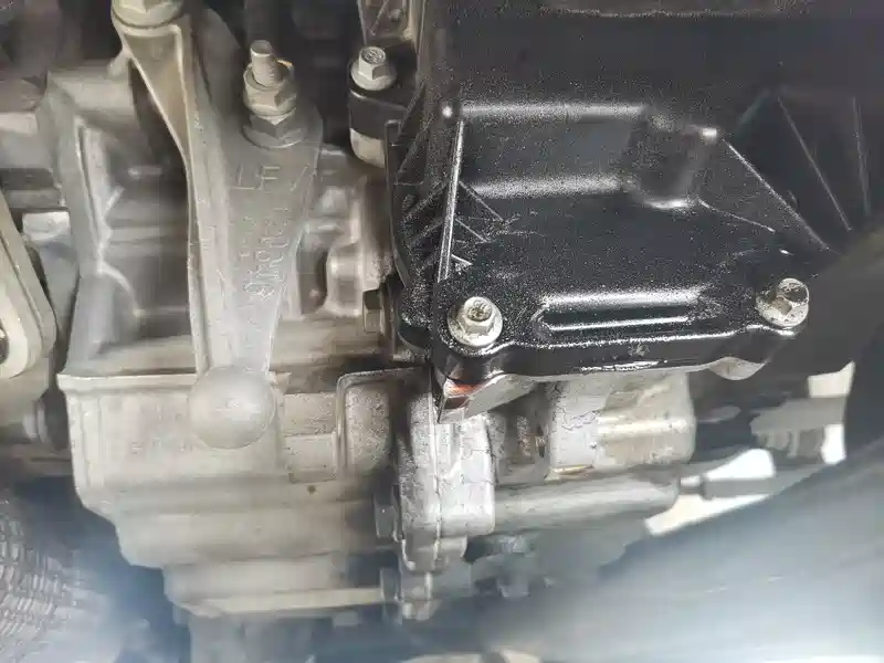

是漏油不是渗油 删除 取消推荐 置顶 取消置顶 关闭回复 打开回复 推荐编辑 楼主禁言 移动帖子 重置头像 操作记录 泰州车友9389762 0浏览 · 2025-03-08 11:54· 发布于安徽 19款1.5T君威精英,目前行驶5万公里+,购车时间4年+,现变速箱漏油,在不在保修范围?还有其他车友跟这情况一样吗? 举报 打开汽车之家 阅读体验更好 相关问题 更多 问君威车远光灯不亮了 0回答 问方向盘按键磨损 0回答 问雾灯如何打开 0回答 问别克君威胎压故障码 0回答 问标致408有什么通病 0回答 问前雷达 0回答 全部回复 只看楼主 山东的小伙 关禁闭 已屏蔽 宝骏560 图片中这个位置确实是有明显的漏油的现象,这个是属于这个变速箱外壳位置的密封垫老化导致的一车辆的质保正常是三年或者是十万公里,以先到为准。根据相关的购车时间来看,已经出了质保期。二这种情况需要去4s店或者是修理厂更换改进型的变速箱侧盖的密封垫就可以解决问题。 2025-03-08 11:55 来自山东 回复 沙发 屏蔽此人 举报 删除 取消删除 禁言 重置头像 共有条对话 > 杨FleXRay 关禁闭 已屏蔽 宝骏730 你好,通过照片来看的话,这个明显的是这个变速箱油底壳这边出现了这个明显的漏油的,解决问题的话,我们需要单独把这个变速箱油底壳给他进行拆卸,然后进行更换一下油底壳,密封垫片重新进行打胶,解决这个漏油的问题按照上面给你处理的方案进行处理解决问题。维修费用的话,参考价格的话,也就是在这个800到900块钱的费用,因为更换这个油底壳,变速箱油也要进行更换。 2025-03-08 11:57 来自浙江 回复 板凳 屏蔽此人 举报 删除 取消删除 禁言 重置头像 共有条对话 > 余非神仙 关禁闭 已屏蔽 君威 漏油干紧修啊,拆开打胶,(最好先把油底壳买来。) 2025-03-08 18:46 来自安徽 回复 地板 屏蔽此人 举报 删除 取消删除 禁言 重置头像 共有条对话 > Starry759 关禁闭 已屏蔽 19款1.5T君威精英购车时间4年+,行驶5万公里+,变速箱漏油不在保修范围内,别克汽车的质保期为3年或者行驶10万公里,以先到者为准 2025-03-12 10:48 来自吉林 回复 屏蔽此人 举报 删除 取消删除 禁言 重置头像 共有条对话 > A30999 关禁闭 已屏蔽 树脂材料偷工减料害人啊 2025-03-14 17:53 来自广东 回复 屏蔽此人 举报 删除 取消删除 禁言 重置头像 共有条对话 > 自欺欺人吧呃 关禁闭 已屏蔽 好闹心 2025-03-19 22:49 来自江苏 回复 屏蔽此人 举报 删除 取消删除 禁言 重置头像 共有条对话 > 淄博内涵哥 关禁闭 已屏蔽 别克雪佛兰 基本都会漏,但是不是大问题 2025-03-20 08:42 来自山东 回复 屏蔽此人 举报 删除 取消删除 禁言 重置头像 共有条对话 > 陶醉2020 关禁闭 已屏蔽 放变速箱油,换阀体盖和密封圈,加回变速箱油,我2万公里换4S店免费的。 2025-03-20 09:48 来自安徽 回复 屏蔽此人 举报 删除 取消删除 禁言 重置头像 共有条对话 > 小牛王1 关禁闭 已屏蔽 赶紧修吧 2025-03-28 13:48 来自吉林 回复 屏蔽此人 举报 删除 取消删除 禁言 重置头像 共有条对话 > 还想在主楼增加内容?点击续写主楼内容 登录 参与更多互动 发表回复 打开App,查看更多评论 首 页 上一页 下一页 末 页 跳 转 取 消 还想在主楼增加内容?点击续写主楼内容 登录 参与更多互动 系统故障 发表回复 图片最多上传9张 微信好友 微信朋友圈 新浪微博 QQ好友 QQ空间 取消 相关推荐 加载中
