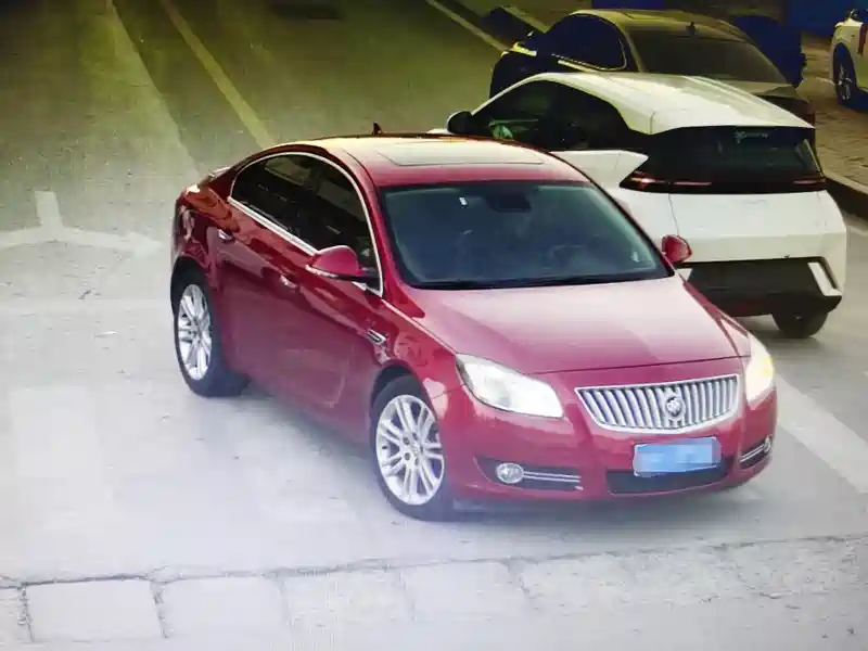

2010年2.4君威座椅加热问题
问题,主驾座椅电加热打开后大约1-2分钟自动关闭,再按按钮也能打开,持续1分钟左右又自动关闭,座椅倒是也能热,老是关闭是哪里问题,有大神了解吗?
