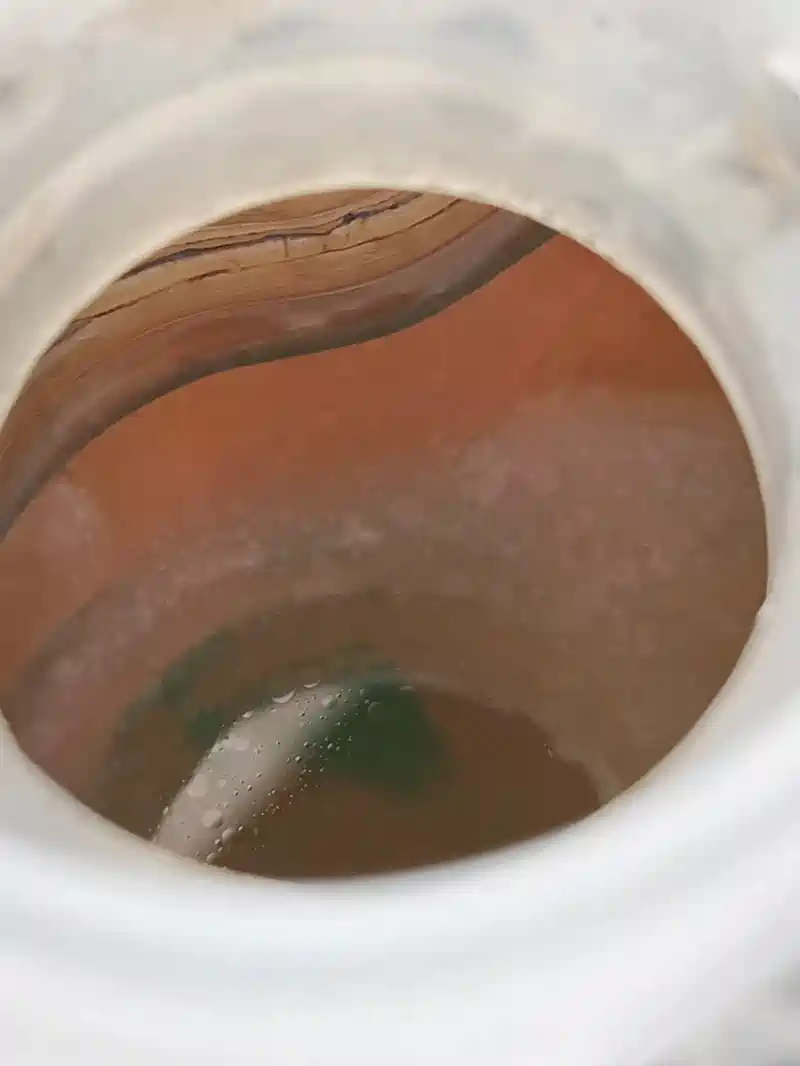

14款1.6t君威 这是中奖了吗? 删除 取消推荐 置顶 取消置顶 关闭回复 打开回复 推荐编辑 楼主禁言 移动帖子 重置头像 操作记录 伊拉格格 0浏览 · 2024-12-04 09:46· 发布于内蒙古 防冻液里漂着油花水壶内壁有黑色污垢 举报 打开汽车之家 阅读体验更好 相关问题 更多 问动力提升有效果吗? 0回答 问君威保养更换项目 0回答 问求助油耗偏高相关因素 0回答 问1.5T发动机异响 0回答 问君威2020款精英版 0回答 问15款君威1.6T 0回答 全部回复 只看楼主 373935537 关禁闭 已屏蔽 换机油散热器吧。你这初期,不至于清洗水路。 2024-12-04 15:57 来自河北 回复 屏蔽此人 举报 删除 取消删除 禁言 重置头像 共有条对话 > 树枝孤鸟9 关禁闭 已屏蔽 君威 机油散热器挂了?换一个应该工时费比材料贵。 2024-12-04 10:13 来自贵州 回复 沙发 屏蔽此人 举报 删除 取消删除 禁言 重置头像 共有条对话 > sade1979 关禁闭 已屏蔽 风骏5 一个是看膨胀水壶,另外就是看机油,因为防冻液串入机油的话,机油优先会乳化,如果确定机油有乳化的状况,那马上到修理厂更换机油散热器,清洗冷却系统,更换机油避免因为机油进入冷却系统造成发动机高温。 2024-12-04 10:29 来自四川 回复 板凳 屏蔽此人 举报 删除 取消删除 禁言 重置头像 共有条对话 > 周口车友8590606 关禁闭 已屏蔽 一个是看膨胀水壶,另外就是看机油,因为防冻液串入机油的话,机油优先会乳化,如果确定机油有乳化的状况,那马上到修理厂更换机油散热器,清洗冷却系统,更换机油避免因为机油进入冷却系统造成发动机高温。 2024-12-04 11:13 来自河南 回复 地板 屏蔽此人 举报 删除 取消删除 禁言 重置头像 共有条对话 > 秦始黄焖鸡 关禁闭 已屏蔽 哈弗大狗 先看机油有没有乳化,抽出来机油尺看看,要是没乳化就没啥大事 2024-12-04 14:13 来自吉林 回复 屏蔽此人 举报 删除 取消删除 禁言 重置头像 共有条对话 > 373935537 关禁闭 已屏蔽 换机油散热器吧。你这初期,不至于清洗水路。 2024-12-04 15:57 来自河北 回复 屏蔽此人 举报 删除 取消删除 禁言 重置头像 共有条对话 > huanglongwen 关禁闭 已屏蔽 去索赔 这个暗召的 我今年年初索赔的 2024-12-05 14:27 来自湖南 回复 屏蔽此人 举报 删除 取消删除 禁言 重置头像 共有条对话 > 北风阿 关禁闭 已屏蔽 迈锐宝 现在只是浮油,早晚要乳化,机油散热器抓紧换,回油管,供油管也要一起换,要不然会返工,买原厂散热器大概五百块,别用副厂的 2024-12-07 10:17 来自黑龙江 回复 屏蔽此人 举报 删除 取消删除 禁言 重置头像 共有条对话 > 杭威 关禁闭 已屏蔽 我都换两个了,第一个七万多公里换的,和你情况一模一样,第二个11万多公里换的,倒不是漏油,是换好后,开了四万多公里,机油散热器旁边水管漏水,又换了一个,现在一切正常 2024-12-08 09:28 来自浙江 回复 屏蔽此人 举报 删除 取消删除 禁言 重置头像 共有条对话 > 余非神仙 关禁闭 已屏蔽 君威 没乳化的话就很好了,赶紧换。 2024-12-13 09:48 来自安徽 回复 屏蔽此人 举报 删除 取消删除 禁言 重置头像 共有条对话 > 伊拉格格 楼主 关禁闭 已屏蔽 君威 好的 谢谢您 2024-12-13 18:26 来自内蒙古 回复 举报 删除 取消删除 禁言 重置头像 共有条对话 > leilei_wing 关禁闭 已屏蔽 你换好乐么? 花了多少钱 2025-07-24 14:32 来自上海 回复 屏蔽此人 举报 删除 取消删除 禁言 重置头像 共有条对话 > 373935537 关禁闭 已屏蔽 换吧,大概一千块左右。我的机油散热器换的时候一并把节温器也换了。 2025-07-25 07:34 来自河北 回复 屏蔽此人 举报 删除 取消删除 禁言 重置头像 共有条对话 > 武汉车友6598183 关禁闭 已屏蔽 机油散热器泄露 汉格纳斯 工时一起得2000元左右 2025-08-13 15:17 来自湖北 回复 屏蔽此人 举报 删除 取消删除 禁言 重置头像 共有条对话 > 还想在主楼增加内容?点击续写主楼内容 登录 参与更多互动 发表回复 打开App,查看更多评论 首 页 上一页 下一页 末 页 跳 转 取 消 还想在主楼增加内容?点击续写主楼内容 登录 参与更多互动 系统故障 发表回复 图片最多上传9张 微信好友 微信朋友圈 新浪微博 QQ好友 QQ空间 取消 相关推荐 加载中
