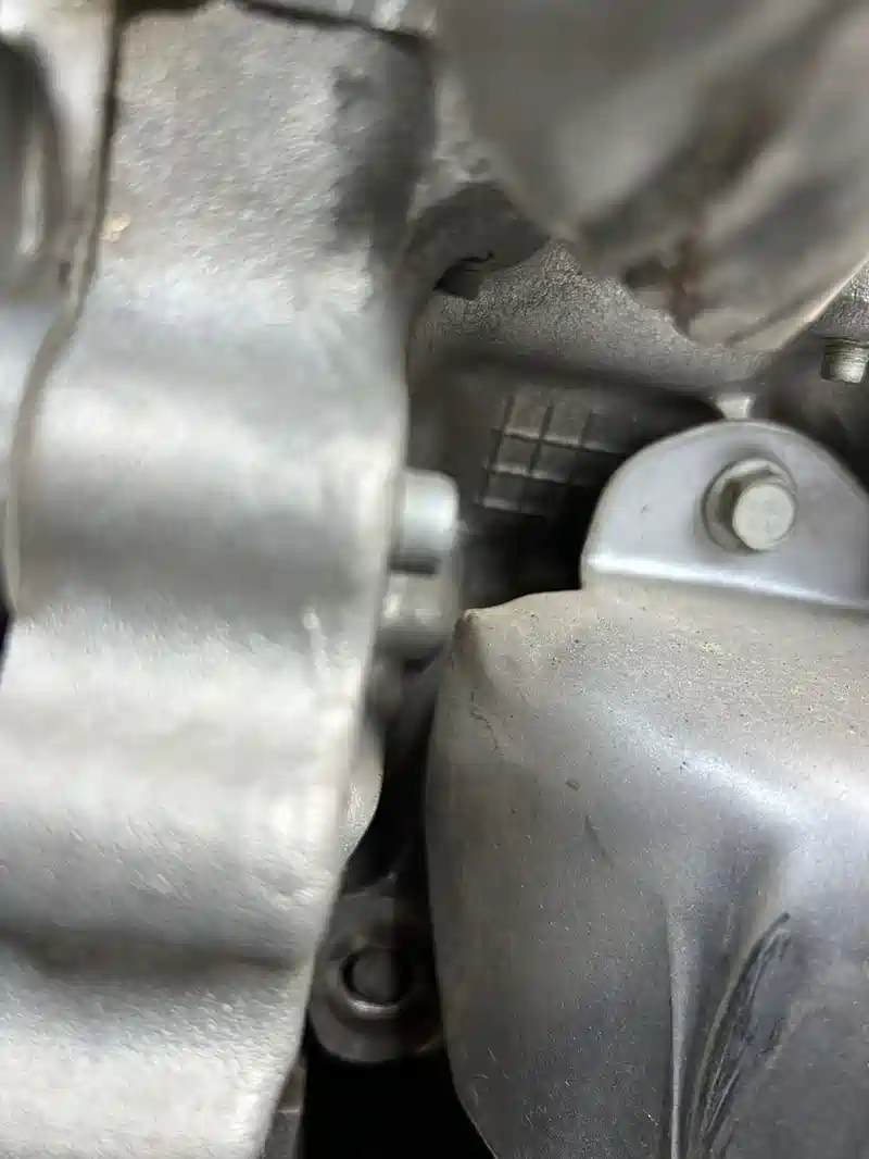

问 废气歧管螺丝断了,真的有必要修吗? 删除 推荐精华 置顶 取消置顶 关闭回复 打开回复 推荐编辑 楼主禁言 移动帖子 重置头像 操作记录 合肥车友4157685 0浏览 · 2024-11-23 10:54· 发布于安徽 这个废气歧管螺丝断了有必要修么? 举报 打开汽车之家 阅读体验更好 相关问题 更多 问空调AC内循环有异味 0回答 问有1.5T的兄弟没? 0回答 问19款君威倒车问题 0回答 问君威不好的体念 0回答 问君威怎么样 0回答 问君威1.5排量 0回答 全部回复 只看楼主 山东的小伙 关禁闭 已屏蔽 宝骏560 单独一条螺丝断裂这个不维修也是可以的。第一,只要其他的螺丝全部都固定到位,一般这个位置不会出现相关的异响和共振。第二,这个位置如果处理起来相对是比较麻烦的,需要把整个的排气支管拆掉,然后用专用工具重新退丝。 2024-11-23 11:06 来自山东 回复 沙发 屏蔽此人 举报 删除 取消删除 禁言 重置头像 共有条对话 > cardoctor 关禁闭 已屏蔽 根据你的问题排气管螺丝断了需要维修的、会漏气导致发动机故障灯亮、混合气希所以螺丝断了需要维修 2024-11-23 11:07 来自浙江 回复 板凳 屏蔽此人 举报 删除 取消删除 禁言 重置头像 共有条对话 > 余非神仙 关禁闭 已屏蔽 君威 这个螺丝断了,不维修后期会有异响,还是建议换了吧,又没几个钱 2024-11-24 09:35 来自安徽 回复 地板 屏蔽此人 举报 删除 取消删除 禁言 重置头像 共有条对话 > 还想在主楼增加内容?点击续写主楼内容 登录 参与更多互动 发表回复 打开App,查看更多评论 首 页 上一页 下一页 末 页 跳 转 取 消 还想在主楼增加内容?点击续写主楼内容 登录 参与更多互动 系统故障 发表回复 图片最多上传9张 微信好友 微信朋友圈 新浪微博 QQ好友 QQ空间 取消 相关推荐 加载中
