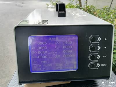

先测试发动机燃烧工况,看看混合气状态,通过数据分析诊断,是否因为发动机燃烧工况下降,输出功率不足引起的失火抖动、顿挫闯动症状。再逐步排查,对症维护…
可以把测试数据发给我帮你看看…
