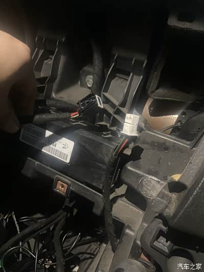

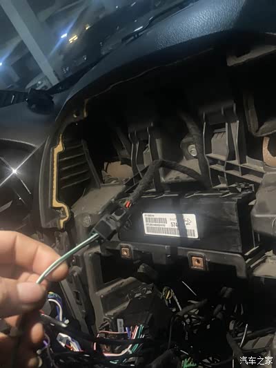

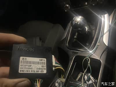

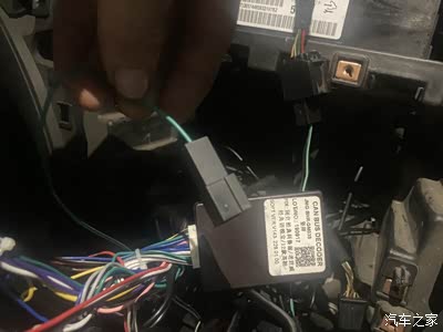

装完之后剩下两条线,一条小白线是中控cd多功能按键,这个换了竖屏了功能没有了接不接都可以。还有一条线是什么?之前是接旧车机的一个小方盒子

君威
这是一个协议盒子,一般用做导航上的,如果不影响汽车整车性能,可以不连接。

今天抑郁了吗 楼主 关禁闭 已屏蔽
换上的竖屏车机这条线的接口也不一样,而且还是一条线,之前旧的车机是两条线

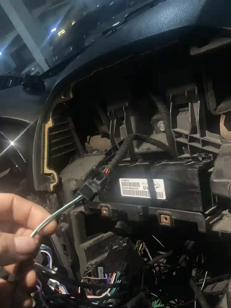

今天抑郁了吗 楼主 关禁闭 已屏蔽
补图

墨菲斯托同学 关禁闭 已屏蔽
雷克萨斯NX
我今天安装了,也有。黑色外、内圈白色的是原车屏幕接口,白色的是副驾安全带提示灯接口。都没有用了。
