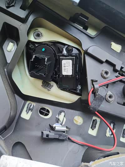

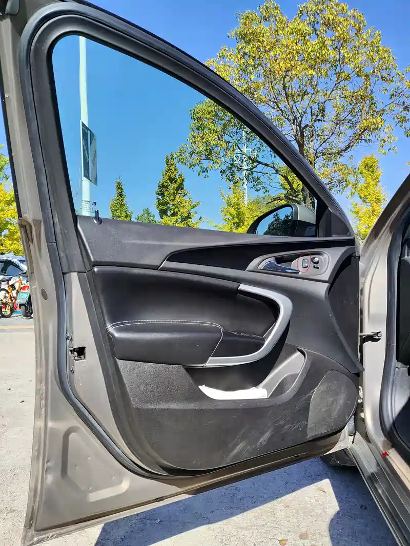

15款君威,如图,红框内按键失效,打算自己动手换一个,问问坛内大神如何拆这个门板。

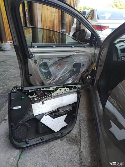

拆不难,楼主画出的圈圈旁的开门拉手位置与下门拉手用翘板掰开盖子就会露出螺丝,松开后即可掰开相关门内饰。

其实也不是失灵,只是接触不良,拆开后旧的就好了,拉手那地方有个螺丝,拧开后内饰板往上提。

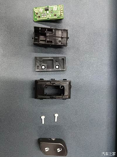

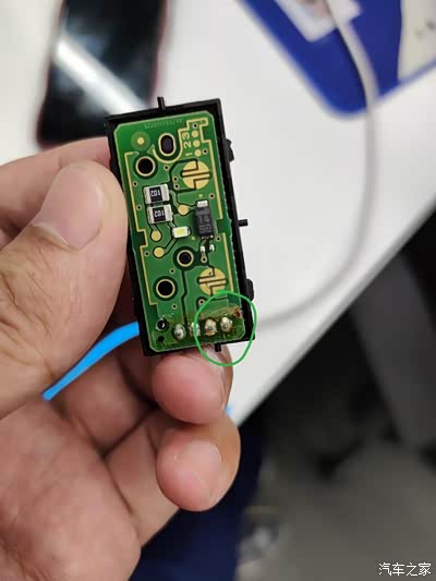

自己动手,已搞定,电路板锈蚀
