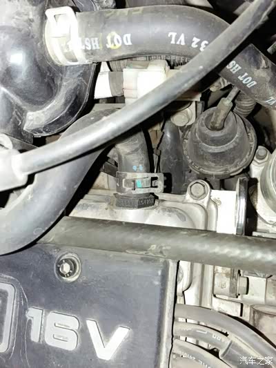

本人不才,直言直语,车型:新赛欧1.2时尚版,于2013年12月购买,行驶到现在不到2万公里,4S店保养过2次,太贵了,就在外面保养,美孚速霸1000带空滤200元,每半年一次,空调滤半年也换,其他没换过什么,3年后于2016年12月,就是刚脱保,脱保的第二天,发现怠速不稳,等红灯不开空调,挂空挡的情况下,突然转速升高到2000以下,很快就好了,有时候一下,有时候好几次,刚开始偶尔发生,后来每次等红灯就会发生,听别人说跑跑高速就没事了,也跑了,2个小时,基本110码,下来后还是不行,这几天怠速会熄火,有时候都变到4百转,快熄火时突然转速升高,有时候干脆熄火,怎么办啊?急!急!急!修车的说换怠速马达,或者清节气门,节气门和怠速马达清理过了,也不行,有的说清理喷油嘴或者别的,这是大修吗?才三年,才不到2万公里,怎么办?求大家告知,谢谢了!
   问题已经解决,请个高级技师看了下,卖包烟,单向阀坏了,卖个25,手工费5元,解决,谢谢大家

能问下单向阀是哪个东西不?
你都不是个事 楼主 关禁闭 已屏蔽
明静道一 2017/08/07 11:17:07 发表在 14楼
能问下单向阀是哪个东西不?
应该是这个,你去修车的地方问下,就20块,检查是否这个东西,用手捂住进气门,车不会熄火,证明这个东西坏了

车上那么多单向阀,能说说是哪个单向阀吗

你都不是个事 2017/08/07 11:58:09 发表在 15楼
谢谢
