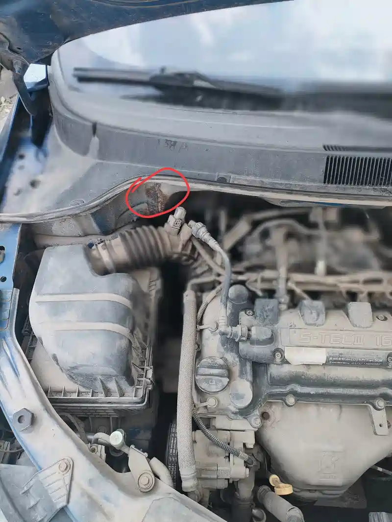

这地方生锈需要处理吗?
易水寒燕
0浏览 · 2026-05-18 15:04· 发布于山东
我的是2012年1月的赛欧。很多年之前就看到这个地方生锈了,现在看到生锈更严重了,用手摸一下下边,都锈的光沫沫了。

14年的老车,该不花钱的地方就没必要花钱了,我的车今年第12年了,什么右车门角,又后门边,两侧轮眉,都锈的不成样子了,后轮眉内侧的铁筋都烂没了,老车你就记着,只要下雨没把水蹦进车里你就开就完了,这车钣金就是愿意生锈,车没大毛病省油占地面积小,省心,唯独钣金不太受用,信我的别投资,以后置换就完了,十多年的老车,没必要投资了,修完开不过两年基本上就是废

如果想要开的久还是处理一下,如果打算换车,就抓紧换,哈哈

最好是处理一下。不要花多少钱。自己网上买一瓶除锈剂和砂纸,把锈迹先用砂纸砂掉,再喷除锈剂。

新赛欧啥都好,确实生锈问题难搞的很。这位置自己打磨一下上防锈漆。

这地方生锈了,可以处理,也容易处理。买两支补漆笔(20元),先用砂纸把锈打磨掉,再用补漆笔涂上漆就可以了。这地方在机舱里不需要弄得很平整,用漆把生锈的地方盖住就行了。

铁锈转化剂,它可以结合铁锈,转化为一层防锈物质
