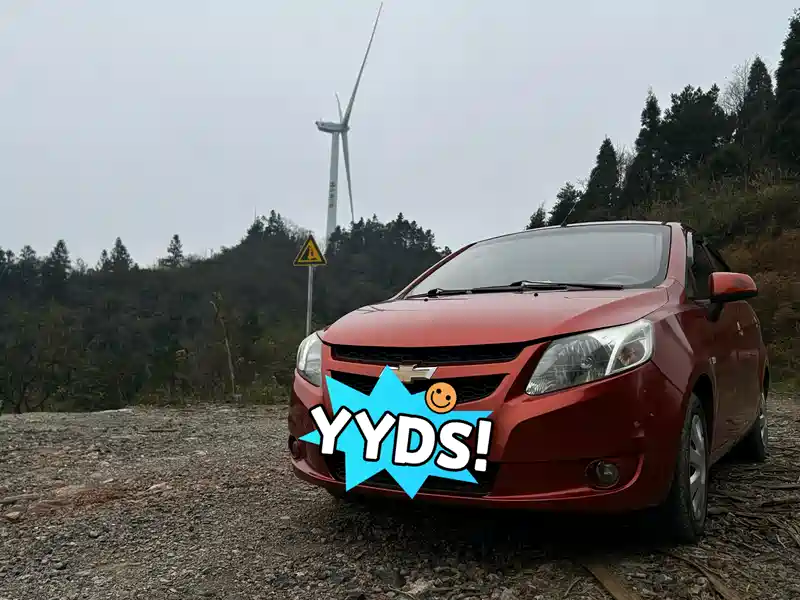

车友们,12 年 1.4 赛欧,最近行驶过程中,会时不时的出现抖动,抖动比较明显,抖动一会儿又自己恢复,感觉是来自发动机机舱里面的,我还特意停下车来看转速,转速也没有异常,这是什么原因?

你说的抖动其实就是发动机缺缸的一种表现,也就是其中的某个气缸因为点火或者喷油异常导致的运转不正常。你可以先检查火花塞,如果火花塞没有问题就再检查点火线圈,通常就是这两个中的一个有问题。假如火花塞和点火线圈都没问题,那就是某个缸的喷油嘴有些堵塞了,那个排查就有点难了。

停车,打开机舱盖,如果看着发动机有抖动,多数是火花塞的问题。如果发动机不抖动,再仔细观察行驶中的抖动时的车速等情况。

行驶过程中我也观察了车速转速这些参数是正常的,也没有动力减弱的情况,给油也没有增加抖动,听发动机的声响也正常,之前抖的时候我都准备靠边下车打开机盖观察的,刚靠边停车开机盖又好了,就抖那半分钟左右

老车时不时抖一下,先看看火花塞和点火线圈吧,这俩出问题的可能性大。如果最近没洗过节气门,也可能是积碳多了。机脚胶老化也会导致车身震动,不过你这描述感觉更像是缺缸或者油路的事。

火花塞多少公里没换了?

Chrici兄,12款1.4赛欧行驶中发动机抖动且转速无异常,是点火线圈偶发性漏电,或喷油嘴轻微堵塞、发动机机脚胶老化导致的。先检查点火线圈,漏电则更换博世或德尔福品牌的线圈;再清洗喷油嘴提升燃油雾化效果;若仍抖动,检查机脚胶是否开裂,老化则换新,这三个部位是该车型此类故障的主要诱因。希望这些对兄弟有帮助。
