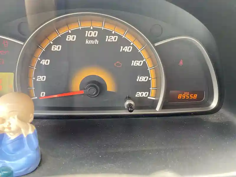

此胎是89559公里換得開到了130262公里,輪胎外側無明顯磨耗,原來在磨內側,果斷做了四輪定位後,歸正後因內側磨耗很大,竟然有很多都不接觸地面了,目前公里數是136273公里,做四輪定位師傅的說內側磨損厲害需要換輪胎,我沒有搭理,此胎目前已經跑了46711公里大家看看需要更換嗎?
