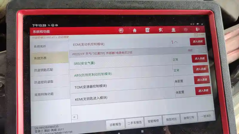

赛欧年审完后,晚上下雨开车去吃饭。回家后,车子突然怠速1500转不下降,而且加速受限,踩尽油门只到2500转,故障灯亮。第二天开去修车店,电脑检测节气门位置传感器2电压低,故障码清理不了。更换节气门后,车子正常。过几天,去外地。上高速经过下雨路段,下高速后,问题再次出现。去外地的修车店,师傅检测还是节气门位置电压低,师傅拆电池负极等待10分钟左右后再装上,清故障码,打着车子,车子正常。在外地几天车子用着正常。在外地回家,家里这边下大雨,回家后,车子突然又出现问题,真的不知道是哪里出了问题。但总结一个问题,每次大雨行车后,赛欧都出现节气门位置传感器2电压低的情况。特意请教一下论坛上的大神们,是什么原因造成节气门位置传感器2电压低呢?谢谢各位。

那啥,你看看发电机发电电压和涨紧轮压得紧不紧,我感觉像是涨紧轮不紧导致一过水发电机皮带就大滑,打滑就影响发电机输出的电压和电流,导致车身电压低引发的一连串问题

添哥哥兄,这情况大概率和雨天有关!雨水可能顺着线束接口渗入,让节气门位置传感器的电路接触不良,电压就低了。你检查下传感器插头、线束,看有没有进水、氧化,把接口清理干净,做下防水处理。也有可能是传感器本身受潮,虽说换了新的, rainy days 环境下还可能出问题,再排查排查电路,供参考,早日解决~
