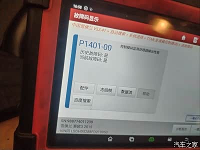

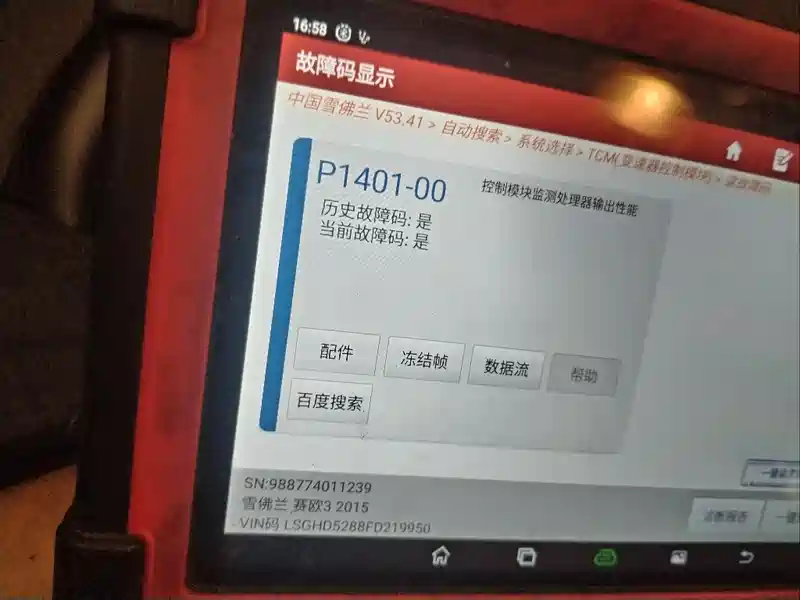

正常行驶到60-70码后报故障,踩油门发动机空转,换任何档位无反应,离合执行器处于工作状态(相当于踩了离合)。熄火后切手动模式显示档位在4档,无法换挡或空挡,不能启动,无法清除故障码,断蓄电池电和多次消码后故障码消除,打开钥匙通电,切到空挡后可以启动.。基本上只要跑到60km以上都会出现问题(路上行驶+修车举升机上测试 10次以上)100% 故障率,这个问题该怎么修?请高手指点,谢谢

这是手动变速箱上的电控换挡装置故障。就是,离合器执行器打开了离合器后没有松开离合器。如果离合器执行器没有问题,可能是电控换挡装置的电脑程序紊乱了。由于这种AMT车(自动换挡的手动挡车)保有量很少,有维修经验的人也少,一般的就是换件。

换个液压油泵,应该是压力不够,不要强制开,小心搞坏离合器,你应该是液压油也没换过
