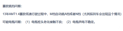

问 12年赛欧AMT变速箱行驶过程中有时跳到空档 删除 推荐精华 置顶 取消置顶 关闭回复 打开回复 推荐编辑 楼主禁言 移动帖子 重置头像 操作记录 长春车友1151775 0浏览 · 2025-07-22 12:52· 发布于吉林 缓慢加油还能挂上档,请问哪里出问题了,怎么解决? 举报 打开汽车之家 阅读体验更好 相关问题 更多 问发动机故障灯亮 0回答 问请教一下 0回答 问换轮胎,动力平衡 0回答 问有推荐的中控锁吗? 0回答 问更换汽油滤芯 0回答 问有故障码了还敢开吗? 0回答 优质解答 wwzbohr 关禁闭 已屏蔽 召回,换线束。 12年是新赛欧EMT, 2025-07-22 13:03 来自贵州 回复 屏蔽此人 举报 删除 取消删除 禁言 重置头像 共有条对话 > 全部回复 只看楼主 有车小张 关禁闭 已屏蔽 御风 这个amt变速箱就是手动变速箱的基础上改进的,跳挡也是正常的现象,还不如手动变速箱用的稳定。 2025-07-22 12:56 来自山西 回复 沙发 屏蔽此人 举报 删除 取消删除 禁言 重置头像 共有条对话 > wwzbohr 关禁闭 已屏蔽 召回,换线束。 12年是新赛欧EMT, 2025-07-22 13:03 来自贵州 回复 板凳 屏蔽此人 举报 删除 取消删除 禁言 重置头像 共有条对话 > 老万_5215 关禁闭 已屏蔽 极狐 考拉S AMT车实际上还是手动挡车,只是在变速箱上加装了电控换挡装置。行驶中跳到空挡,就是换挡装置出问题了。主要是电脑程序紊乱的问题。十多年前赛欧论坛上有些车友探讨过这个问题,解决的方法是去更换传感器线束。 2025-07-22 17:00 来自北京 回复 地板 屏蔽此人 举报 删除 取消删除 禁言 重置头像 共有条对话 > 星辰大海1225 关禁闭 已屏蔽 你试试 2025-08-08 09:37 来自安徽 回复 屏蔽此人 举报 删除 取消删除 禁言 重置头像 共有条对话 > 小沙江豹子 关禁闭 已屏蔽 赛欧 如果召回更换过传感器线束,那就再换一个新电瓶,大概率电瓶不得劲 2025-10-25 13:15 回复 屏蔽此人 举报 删除 取消删除 禁言 重置头像 共有条对话 > 还想在主楼增加内容?点击续写主楼内容 登录 参与更多互动 发表回复 打开App,查看更多评论 首 页 上一页 下一页 末 页 跳 转 取 消 还想在主楼增加内容?点击续写主楼内容 登录 参与更多互动 系统故障 发表回复 图片最多上传9张 微信好友 微信朋友圈 新浪微博 QQ好友 QQ空间 取消 相关推荐 加载中
