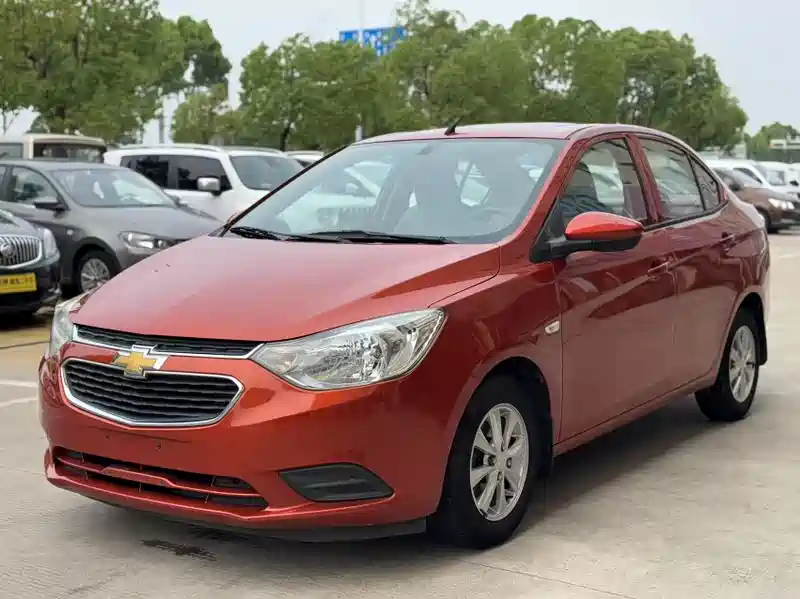

问 15款赛欧3主驾位不能开另外三个门吗?
勇往直前7513
0浏览 · 2025-05-28 05:06· 发布于安徽
刚入手二手车,主驾驶开关怎么无法开关另外三个门,遥控器可以,或只有熄火可以自动开所有门。是主驾这个控制坏了吗?求大神指点
