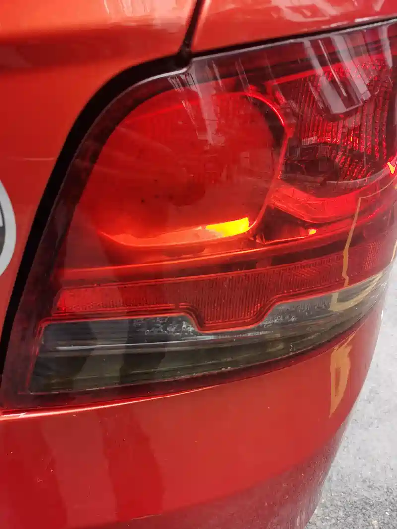

问 赛欧3尾灯进水了咋办?有啥简单处理办法? 删除 推荐精华 置顶 取消置顶 关闭回复 打开回复 推荐编辑 楼主禁言 移动帖子 重置头像 操作记录 成都车友4646737 0浏览 · 2025-03-23 00:15· 发布于四川 请问赛欧3尾灯进水了有没有简单的处理办法,谢谢 举报 打开汽车之家 阅读体验更好 相关问题 更多 问请教问题 0回答 问大灯防尘罩装不上 0回答 问赛欧三AMT抖动 0回答 问关于油耗问题 0回答 问咋处理。。。 0回答 问赛欧绝症,求解决方法 0回答 全部回复 只看楼主 1780蓝狐 关禁闭 已屏蔽 奥迪A3 最简单的就是打个小孔放水呗。反正这个车也老了,灯壳内有积水大概率也是因为尾灯密封不好造成的,所以最简单的方法就是打小孔放水,或者就是拆下来打胶。 2025-03-23 00:38 来自上海 回复 沙发 屏蔽此人 举报 删除 取消删除 禁言 重置头像 共有条对话 > 爱专研的一修 关禁闭 已屏蔽 和悦 图片看这个进水量不是特别大,应该就是车间收多了大灯的密封不好,所以出现这种进水的问题。正常来讲不用管,只要是天气好的时候,里面的水气会自然蒸发掉的。如果是想要加速这个水汽的膳食,可以用家里的电吹风调到中温档,持续的对这个灯罩进行加热,这样里面的温度高,水汽就能够蒸发出来了。 2025-03-23 07:09 来自吉林 回复 板凳 屏蔽此人 举报 删除 取消删除 禁言 重置头像 共有条对话 > 老万_5215 关禁闭 已屏蔽 极狐 考拉S 尾灯进水了,可能是尾灯罩密封不严进水了。最简单的办法就是,在尾灯罩的下端打几个小孔,让里面的水排出来,让里面的水汽发散出来。 2025-03-23 11:20 来自北京 回复 地板 屏蔽此人 举报 删除 取消删除 禁言 重置头像 共有条对话 > 还想在主楼增加内容?点击续写主楼内容 登录 参与更多互动 发表回复 打开App,查看更多评论 首 页 上一页 下一页 末 页 跳 转 取 消 还想在主楼增加内容?点击续写主楼内容 登录 参与更多互动 系统故障 发表回复 图片最多上传9张 微信好友 微信朋友圈 新浪微博 QQ好友 QQ空间 取消 相关推荐 加载中
