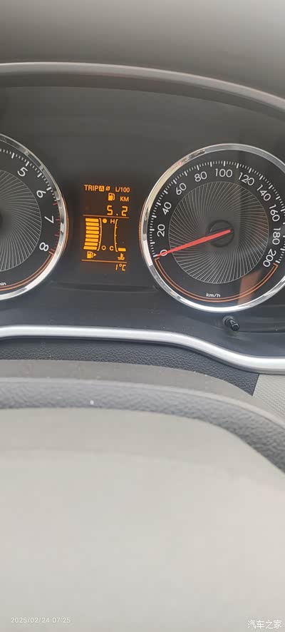

问 赛欧水温问题 删除 推荐精华 置顶 取消置顶 关闭回复 打开回复 推荐编辑 楼主禁言 移动帖子 重置头像 操作记录 咸宁车友5263297 0浏览 · 2025-02-24 07:48· 发布于湖北 从乡下跑到街上来回28公里中途没熄火,水温表一直都显示1格,有时候会显示2格,今日气温3-10℃,开暖气不是很热,这是不是节温器有问题? 举报 打开汽车之家 阅读体验更好 相关问题 更多 问关于油耗问题 0回答 问2013年赛欧年检 0回答 问赛欧2空调丝丝声 0回答 问请教问题 0回答 问挡风玻璃起雾 0回答 问倒车灯一个亮一个不亮 0回答 优质解答 爱专研的一修 关禁闭 已屏蔽 和悦 我要申诉 本楼已被删除 查看回帖内容查看操作记录 2025-02-24 07:50 来自吉林 屏蔽此人 删除 取消删除 禁言 重置头像 共有条对话 > 全部回复 只看楼主 咸宁车友5263297 楼主 关禁闭 已屏蔽 跑了50分钟又变成一格去了 2025-02-24 07:50 来自湖北 回复 板凳 举报 删除 取消删除 禁言 重置头像 共有条对话 > 内蒙宏光老白 关禁闭 已屏蔽 五菱宏光S3 应该是水箱大循环节温器没有正常关闭打开,如果水温低也影响油耗和发动机磨损,建议热车后电脑检测一下水温看看是不是节温器问题。 2025-02-24 07:55 回复 地板 屏蔽此人 举报 删除 取消删除 禁言 重置头像 共有条对话 > 秦始黄焖鸡 关禁闭 已屏蔽 哈弗大狗 你就看收油水温掉不掉,掉就是节温器一直大循环,换一个就好 2025-02-24 10:53 来自吉林 回复 屏蔽此人 举报 删除 取消删除 禁言 重置头像 共有条对话 > 老万_5215 关禁闭 已屏蔽 极狐 考拉S 从你说的情况看,节温器没有问题。你看看,防冻液是否比较亏了?冷车时把防冻液添加到接近上限。 2025-02-24 11:25 回复 屏蔽此人 举报 删除 取消删除 禁言 重置头像 共有条对话 > 还想在主楼增加内容?点击续写主楼内容 登录 参与更多互动 发表回复 打开App,查看更多评论 首 页 上一页 下一页 末 页 跳 转 取 消 还想在主楼增加内容?点击续写主楼内容 登录 参与更多互动 系统故障 发表回复 图片最多上传9张 微信好友 微信朋友圈 新浪微博 QQ好友 QQ空间 取消 相关推荐 加载中
