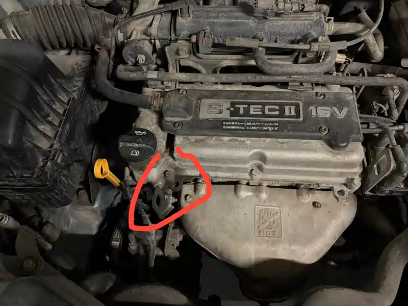

有没有懂的老哥帮忙看一下,这种程度的气门室盖漏油需不需要立马去修?年后再去行不行?大概修完多少钱啊

老车,轻微渗油正常,气门室盖垫老化。勤查检机油。

图片看,目前就是轻微的渗油,这个没有什么大的影响,暂时可以不进行处理。但这个渗油的位置肯定会越来越严重,迟早是需要处理的,直接换一个气门室盖垫就行了。

如果是轻微渗油,那么问题不大,不需要维修,如果是滴漏的状态那么就要更换了

你好,通过照片来看的话,我们这个气门盖下面的密封垫片出现了这个老化引起了这个漏油问题
解决问题的话,暂时过年了,这个修理厂还有4S店都放假了,暂时不用维修,不影响
把机油检查一下够不够,如果机油还够的话,可以过两年以后再维修
更换这个气门盖密封垫片的话,价格也不贵手工费加上材料费的话,在150块钱的费用
解决漏油的问题。

轻微渗油,更换气门室盖垫吧,年后在修就可以。

从图上看,气门室盖漏油不是很厉害,可以等到年后再修。最好是换机油时一起弄。具体多少钱要看具体情况了。

不用弄,就这样子我的比你的还严重,十一年的车了,机油也不缺就那样子呗

最好不要修,记住:车都是修坏的!年限久了,密封件老化渗油很正常,只要不是成滴的漏就不要修,看看BBA的老车你就知道了。
