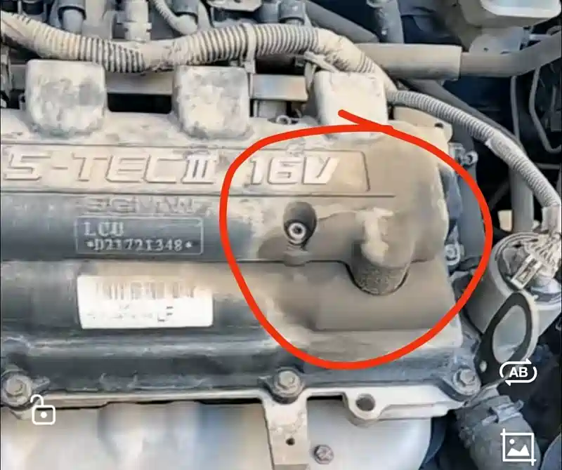

求救,这是渗油吗
山河铁剑
0浏览 · 2024-12-01 00:27· 发布于山东
如图,请教诸位前辈,这个位置有油渍,还挺厉害,是什么情况?好维修吗?

雷克萨斯IS
你这个位置有一点渗油的话,这里有一个废气阀,把这个盖子取掉之后,把里面这个废气阀更换就可以了。目前我看你这个也不是说很严重,只是说漏的时间比较长,上面灰尘比较多,短时间的话可以不用处理的,这个处理起来费用的话在120~150左右。不处理的话,这个也没有安全隐患的。

极狐 考拉S
这是从气门室返上来的机油蒸气通往节气门的管道接口。机油蒸气是喷出来的。换一个密封垫会好些。

这个废气阀和气门室盖一起的,换不了,只能换气门室盖

我那车早就显渗油,都十年了,没管过,也没事

赛欧
同样的问题,没有管,就是不美观

不用管
