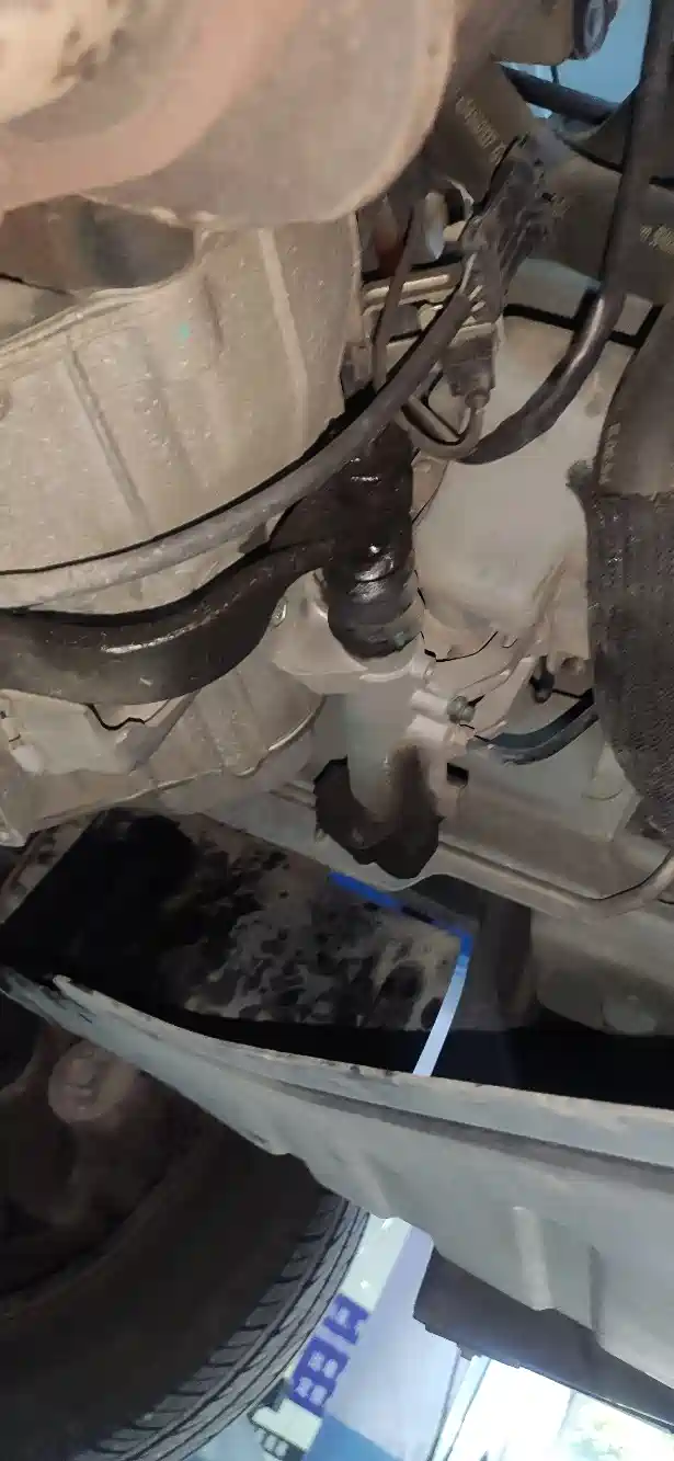

10年的emt离合器泵漏油了,有没有换过的老铁,告诉下换一下要多少钱,4S报价要3千,怎么换的,要拆变速箱吗?

拼多多有改良的离合密封圈,换那个就好了,建议把离合拉杆也一起换了,也是加粗改良的。一起就100多块钱的样子。工时费也要不了多少,不需要拆变速箱。

换AMT车的离合器油泵,不用拆变速箱,它在变速箱的外面,与离合器拉线一样。油泵是电控换挡装置的一部分,不过,换油泵要多少钱就不知道了。

我的帖子,有换离合执行器油封和拉线的,相关图片也有。你可以看看参考。
