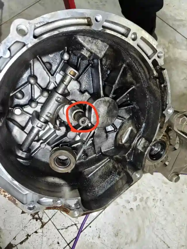

赛欧3一轴油封漏油,导致离合器片打滑,烧毁。我想问一下,这个里面正常是没有润滑油的吗?修理工说里面的黑色油泥都是漏进来的。油封不贵,但是得拆解变速箱,换油封工时加材料130,离合三件套,压盘不用换,只换其它两件,抬变速箱工时费300,两件套材料310,共计740,价格应该还可以吧。主要贵在工时费。这个手动变速箱太不省心了,不到七年,七万公里,已经修了两次,上次是三万公里在4s店索赔没花钱。

油封应该是最外面的一圈,油封纸其实很便宜的,200都不需要的,但是变速箱拆解确实比较麻烦,这种变速箱很多维修店都会的,可以多问几家修车店,可能能便宜一点,但是总的手700多,我觉得不是很贵,毕竟现在一个人工也要300多吧。再加上利润,我觉得可以接受。

画红圈里面是主轴,油封应该在变速箱里面。变速箱油从主轴油封渗到离合器片上,并使离合器片打滑、烧毁,这种事从来没有听说过。并且车只开了3万公里、7万公里就出现这样的问题,实在是想不通。
