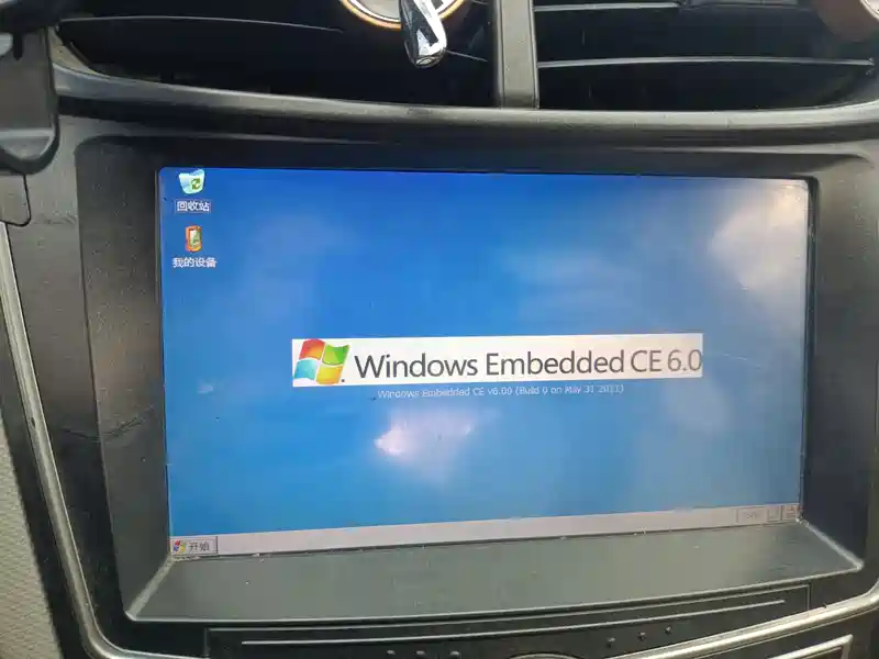

车子开机,出现电脑页面,什么情况,倒车影像也用不了,

吉利GX7
你这是老的win ce 导航机,你找一下应该有一个引导程序,打开后,可以进入常见导航界面。如果不行,应该就是固件出问题了,需要刷机,这种情况建议直接换个安卓导航机,比ce的好用多了。

赛欧
点击屏幕--我的设备,找到导航程序进入界面直接关机退出,然后重新开机

赛欧
300左右换个安卓新机,用得更爽。

赛欧
170元换一个大屏,倒车影像视野广,反应速度还及时
