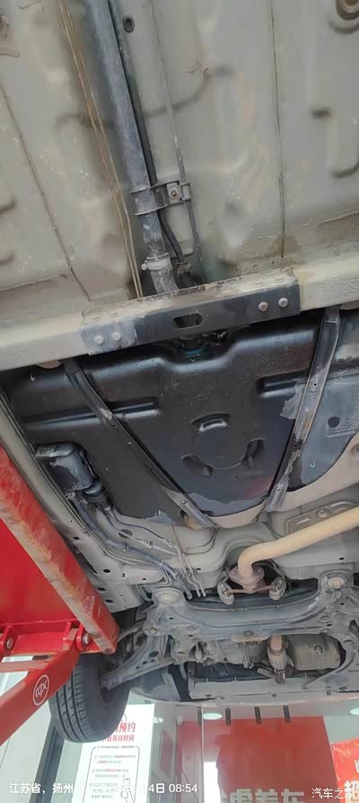

问 这个漏怎么办 删除 推荐精华 置顶 取消置顶 关闭回复 打开回复 推荐编辑 楼主禁言 移动帖子 重置头像 操作记录 标标费全秋 0浏览 · 2024-06-04 14:49· 发布于江苏 车底油箱底部有大面积油斑,不知道是油泵漏油,还是油箱裂口,还是油管破裂,我的车是11款1.4手动理想版,很烦要不要修。现在230元跑400公里,我是去年买的二手的,表显52000公里 举报 打开汽车之家 阅读体验更好 相关问题 更多 问保养时,机油加多了? 0回答 问赛欧三大灯总成拆卸 0回答 问13年自动两厢什么价 0回答 问这个孔是干嘛的? 0回答 问2013年赛欧年检 0回答 问倒车灯一个亮一个不亮 0回答 全部回复 只看楼主 老万_5215 关禁闭 已屏蔽 极狐 考拉S 11款的新赛欧,汽油泵和油箱都是装在车底下的,汽油泵可能会漏油。就是,汽油泵的出油管口可能会被顶裂而漏油。把油箱卸下来看一下。 2024-06-04 16:00 来自北京 回复 沙发 屏蔽此人 举报 删除 取消删除 禁言 重置头像 共有条对话 > 标标费全秋 楼主 关禁闭 已屏蔽 2024-06-04 16:28 来自江苏 回复 板凳 举报 删除 取消删除 禁言 重置头像 共有条对话 > wwzbohr 关禁闭 已屏蔽 2011年1.4L新赛欧在召回换油泵 2024-06-04 17:12 来自贵州 回复 地板 屏蔽此人 举报 删除 取消删除 禁言 重置头像 共有条对话 > 购车新人 关禁闭 已屏蔽 赛欧 修一修照样开,我也买的二手 2024-06-04 21:16 来自山西 回复 屏蔽此人 举报 删除 取消删除 禁言 重置头像 共有条对话 > 云行yh 关禁闭 已屏蔽 是不是正时链条的? 2024-06-04 22:35 来自安徽 回复 屏蔽此人 举报 删除 取消删除 禁言 重置头像 共有条对话 > zhu3080 关禁闭 已屏蔽 比亚迪F3 我12年1.4的。200油钱就跑300公里 2024-06-05 09:19 来自北京 回复 屏蔽此人 举报 删除 取消删除 禁言 重置头像 共有条对话 > 北荡 关禁闭 已屏蔽 赛欧 用手电筒照一下看,是从出油软管裂了漏出来的,还是从油箱上方漏出来的,如果是后者就是油泵漏出来的,,无论哪一个修一下都挺简单 2024-06-05 15:38 来自浙江 回复 屏蔽此人 举报 删除 取消删除 禁言 重置头像 共有条对话 > 猎人22 关禁闭 已屏蔽 修 2024-06-05 18:51 回复 屏蔽此人 举报 删除 取消删除 禁言 重置头像 共有条对话 > 张泽人 关禁闭 已屏蔽 建议这段油管和汽油泵一起换。踩过的坑希望能给大伙一个参考意见。 2024-06-08 15:26 来自上海 回复 屏蔽此人 举报 删除 取消删除 禁言 重置头像 共有条对话 > 占戈舟见 关禁闭 已屏蔽 我的也是,但是先換過一個非原廠的油泵,汽油表顯示就很不準,油都燒完了還是現實一般的油,最後還是取得4S店。然後還之前滿油跑七百公里不到,還了以後一滿箱油最少八百公里。所以早點換還是划算多了! 2024-07-03 14:07 来自湖北 回复 屏蔽此人 举报 删除 取消删除 禁言 重置头像 共有条对话 > a往后余笙 关禁闭 已屏蔽 网上买个汽油泵不到200元,找个修理厂花100元换上 2024-07-04 22:25 来自山东 回复 屏蔽此人 举报 删除 取消删除 禁言 重置头像 共有条对话 > 还想在主楼增加内容?点击续写主楼内容 登录 参与更多互动 发表回复 打开App,查看更多评论 首 页 上一页 下一页 末 页 跳 转 取 消 还想在主楼增加内容?点击续写主楼内容 登录 参与更多互动 系统故障 发表回复 图片最多上传9张 微信好友 微信朋友圈 新浪微博 QQ好友 QQ空间 取消 相关推荐 加载中
