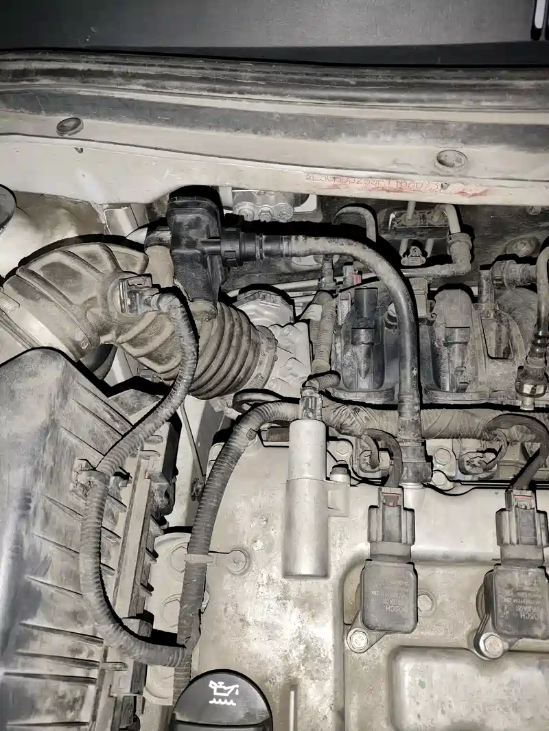

问 赛欧3挂挡难挂的原因 删除 推荐精华 置顶 取消置顶 关闭回复 打开回复 推荐编辑 楼主禁言 移动帖子 重置头像 操作记录 简单4314 0浏览 · 2024-05-11 10:46· 发布于江苏 最近出现挂挡难挂的现象,慢慢的冷车的时候一档根本挂不进去,抽空开去修理厂检查了下,发现发动机顶部和进气粗管连接的细管的一头脱落了(如图位置),把它接好问题就解决了,挂挡也非常好挂了,有知道是怎么回事的吗? 举报 打开汽车之家 阅读体验更好 相关问题 更多 问10款赛欧1.2L 0回答 问赛欧3AMT灭车 0回答 问这个东西是干嘛的? 0回答 问二手赛欧3价格 0回答 问赛欧绝症,求解决方法 0回答 问轮胎出厂日期 0回答 全部回复 只看楼主 老万_5215 关禁闭 已屏蔽 极狐 考拉S 挂档难挂,主要是离合器没有完全打开所致。而这根细管是从气门室通到进气粗管上的,好像与离合器没什么关系。也许是增加了刹车助力,同时增加了液压离合器的助力? 2024-05-11 13:00 来自北京 回复 沙发 屏蔽此人 举报 删除 取消删除 禁言 重置头像 共有条对话 > 南风入弦3443 关禁闭 已屏蔽 我的退档难挂,有时候升档挂3档也是得挂多一次才进去 2024-05-11 14:37 来自广西 回复 板凳 屏蔽此人 举报 删除 取消删除 禁言 重置头像 共有条对话 > 长治5905赛欧3 关禁闭 已屏蔽 赛欧 赛欧3倒挡真难挂!你们的好挂吗? 2024-05-12 15:05 来自山西 回复 地板 屏蔽此人 举报 删除 取消删除 禁言 重置头像 共有条对话 > 青杉烟雨客 关禁闭 已屏蔽 我的倒挡也不好挂 2024-05-18 11:00 来自河北 回复 屏蔽此人 举报 删除 取消删除 禁言 重置头像 共有条对话 > zhu3080 关禁闭 已屏蔽 比亚迪F3 我的3挡不好挂,什么原因 2024-05-19 22:08 来自河北 回复 屏蔽此人 举报 删除 取消删除 禁言 重置头像 共有条对话 > 还想在主楼增加内容?点击续写主楼内容 登录 参与更多互动 发表回复 打开App,查看更多评论 首 页 上一页 下一页 末 页 跳 转 取 消 还想在主楼增加内容?点击续写主楼内容 登录 参与更多互动 系统故障 发表回复 图片最多上传9张 微信好友 微信朋友圈 新浪微博 QQ好友 QQ空间 取消 相关推荐 加载中
