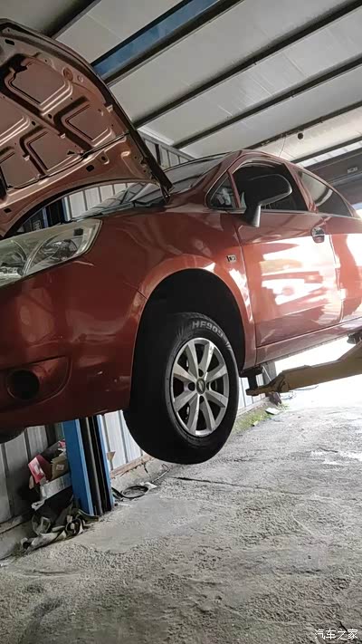

最近因为工作的原因需要跑乡下,都是山路每天两百公里以上。所以就开这台家人送给我的赛欧1.2手动,就是图个皮实省油。结果跑了快一个月,发现并不是很省油,基本就是跑国道和县道,油耗居然在7.5左右,问题如下:加速无力,时速最高只能跑80左右,还是要借助下坡能容易达到:路上跑着跑着发现踩离合车会突然熄火,有时跑着怠速会达到2500转到3000之间,此时挂挡可以正常跑,不用给油自己在跑,并且刹车会有失灵变硬,熄火后重新点火不会好,只好等一会让车怠速自己降下来,刹车才能够恢复正常。并且可以闻到很浓的汽油味,连车里面都能闻到,感觉不对头,回来后真奔修理厂,我在网上查贴,说是油泵有开裂的可能是通病,果然师傅一查油泵那里全是汽油,只能换。心想应该都是油泵开裂造成的油压不正常。结果今天开车一天还是出现了上面的各种问题,除了汽油味解决。请大家帮我想想办法解决,每天都要用车跑远路,这车速6 70还得油门干到底,开着太累了。

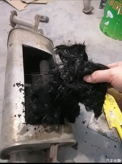

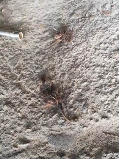

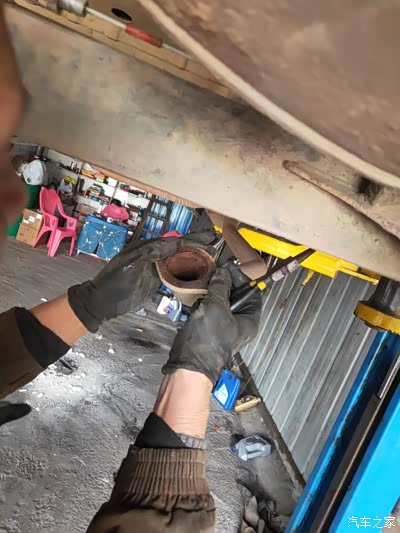

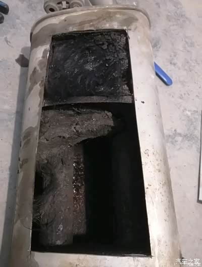

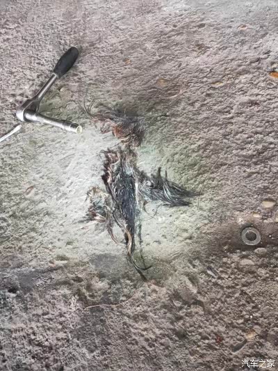

    今天从中午搞到现在刚刚搞好,过程如下:首先师傅怀疑是三元的问题,就取下了前氧传感器,上路试车明显好转,转速可以上来,但是没有完全达到,因为前氧的孔太小,就征得我同意把三元给捅了,然后试车,发现如果还是转速达不到2300以上,加速无力依旧。然后取下排气管中部接头,发现里面有团像头发之类的东西,弄出来以后,再试车,明显好点,但还是不理想,达不到3000转以上,最后取下后段排气,发现弯头里面也堵了,为了省钱,找了电焊师傅切开弯头部位,费好大劲才把里面东西都搞出来,再用水枪送洗里面,然后焊接好装车,试车一切OK,原来1.2的小赛欧也有点劲啊。现在终于不害怕开车 了,以前跑那些带 陡坡的就害怕爬不上去,呵呵。踩离合熄火问题也完善解决。现在发出来给有同样问题的车友可以借鉴一下。在这里也要谢谢万师傅和车友朋友们的指教,谢谢了!

    破车。
    油门踩到底,速度升不上去,就是排气管堵了!
    排气管没堵,就换离合3件套。

    这个算是通病了 堵了加速无力

    这一连串的问题,都是排气管堵塞导致的。

    我的车排气管后段曾经彻底堵死,挖出满满一簸箕,但当时并不是加速不上去才割的,高速上开120以上还是很轻松,当时只是觉得加速没之前畅快而已,所以好奇割开来看看

    排气管尾段整个都要切开的,这些脱落的隔音棉的数量超乎你想象,而且是不可能排出来的
