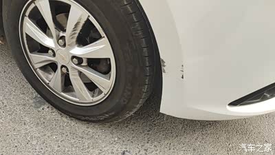

18年早产赛欧,离海边90公里,4个车门和后备箱部分地方出现锈孔,这样会锈烂了吗,能补救嘛,怎么补救
(这个有蹭掉漆的补过,洗车又给我冲掉了,有没有在网上买过补漆液的,推荐下呗
4个车门都这样,后备箱门也有,能治不
有没有推荐的网上买的补漆液
推荐个补漆液

如果是烟台东岳产的赛欧,本就因为烟台在海边,空气中的盐分较大,车子用久了,漆面就会出现从里往外锈的情况。有两种方法补漆,车门侧面能挡住的地方可以用补漆笔,先薄薄涂一层,干透后再涂一层,自然晾干不用打磨。后视镜的外壳和保险杠都是塑料件不会生锈,只是不好看而已,可以用“自喷漆”薄薄的喷上几层。
