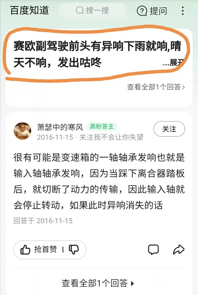

问 赛欧1.2下雨天驾驶副驾驶车头部分有咕噜咕噜异响。 删除 推荐精华 置顶 取消置顶 关闭回复 打开回复 推荐编辑 楼主禁言 移动帖子 重置头像 操作记录 不知咋说 0浏览 · 2023-07-17 10:24· 发布于海南 我的问题跟百度里的这位车友一样。 举报 打开汽车之家 阅读体验更好 相关问题 更多 问请教一下 0回答 问2016赛欧3手动, 0回答 问发动机故障灯亮了 0回答 问赛欧三EGR阀问题 0回答 问发动机故障灯亮 0回答 问方向助力油怎么更换? 0回答 全部回复 只看楼主 老万_5215 关禁闭 已屏蔽 极狐 考拉S 从百度那位车友说的“下雨天响,晴天就不响”来看,有可能是前挡玻璃下面的排水槽中的排水孔有堵塞的,排水不畅。雨水只能从一个或两个排水孔往下排水,雨水往下排时可能会发出咕咚声。 2023-07-17 11:57 来自北京 回复 沙发 屏蔽此人 举报 删除 取消删除 禁言 重置头像 共有条对话 > zhanqiao1003 关禁闭 已屏蔽 检查一下冷却液吧。副驾驶前面有暖风机水箱。如果冷却液液位下降了,进入暖风机水箱的水流会掺杂部分空气气泡,那么就会有咕噜咕噜声音。 2023-07-17 18:59 来自山东 回复 板凳 屏蔽此人 举报 删除 取消删除 禁言 重置头像 共有条对话 > 还想在主楼增加内容?点击续写主楼内容 登录 参与更多互动 发表回复 打开App,查看更多评论 首 页 上一页 下一页 末 页 跳 转 取 消 还想在主楼增加内容?点击续写主楼内容 登录 参与更多互动 系统故障 发表回复 图片最多上传9张 微信好友 微信朋友圈 新浪微博 QQ好友 QQ空间 取消 相关推荐 加载中
