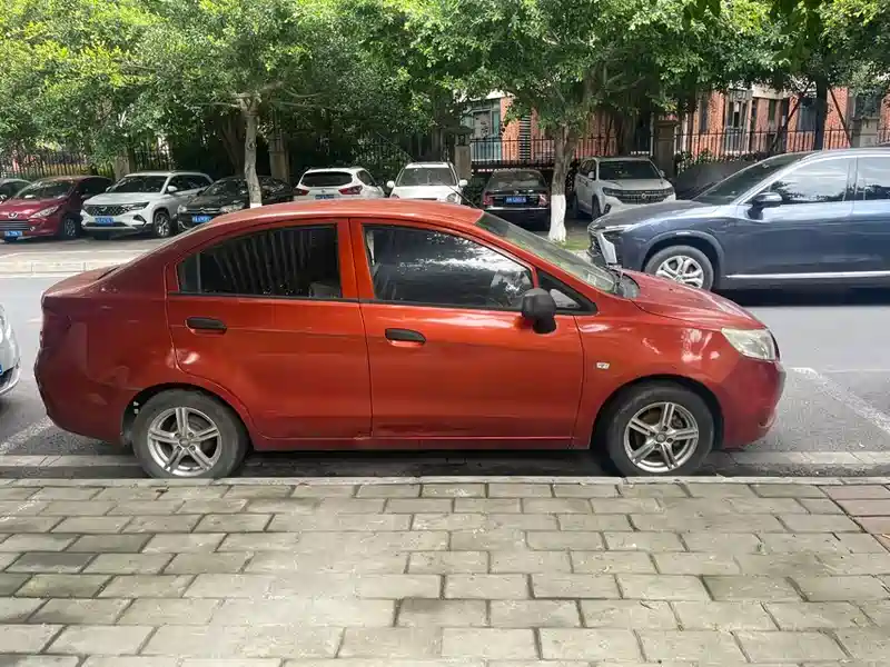

问 问各位老赛欧车主大哥一个问题 删除 推荐精华 置顶 取消置顶 关闭回复 打开回复 推荐编辑 楼主禁言 移动帖子 重置头像 操作记录 ahyjvyiqibb 0浏览 · 2023-06-27 20:33· 发布于四川 我前轮两个轮胎本来轮胎尺寸是185 60r 14的,然后右边轮胎坏了,临时找修理厂换了个185 65r 14的轮胎,现在左边轮胎是185 60r,右边轮胎是185 65r,这样有没有问题,会不会烧胎呀 举报 打开汽车之家 阅读体验更好 相关问题 更多 问这是怎么回事 0回答 问请教问题 0回答 问关于油耗问题 0回答 问急,急,急 0回答 问后雾灯保险是那个? 0回答 问空调内循环打开响 0回答 全部回复 只看楼主 老万_5215 关禁闭 已屏蔽 极狐 考拉S 185/60R14的轮胎直径比185/65R14轮胎的直径小18.5mm,也就是两个轮胎不一样大。两个前轮的轮胎不一样大,容易造成车子跑偏。左转与右转时的感觉也会不一样。如果两后轮的轮胎还可以,可以把前后轮调换一下,凑合用着。这个规格的轮胎应该是2005年以前的赛欧了。后来的赛欧轮胎都是175的了。 2023-06-27 21:15 来自北京 回复 沙发 屏蔽此人 举报 删除 取消删除 禁言 重置头像 共有条对话 > 老万_5215 关禁闭 已屏蔽 极狐 考拉S 那天是在手机上回复的,没注意照片,今天看到照片,你的车轮胎是改装的(所谓“轮胎升级”)。年检验车没问题吗? 2023-06-28 09:37 来自北京 回复 板凳 屏蔽此人 举报 删除 取消删除 禁言 重置头像 共有条对话 > 小沙江豹子 关禁闭 已屏蔽 赛欧 为了行车安全,轮胎还是搞成同一规格型号吧,赛欧的轮胎小,用国产轮胎性价比高 2023-06-28 10:56 来自江苏 回复 地板 屏蔽此人 举报 删除 取消删除 禁言 重置头像 共有条对话 > yan0212 关禁闭 已屏蔽 MG4 换到后面去用吧,没问题的,原车是175/60R14的,可以升级到185/60R14,65也可以 2023-06-28 18:57 来自上海 回复 屏蔽此人 举报 删除 取消删除 禁言 重置头像 共有条对话 > 学习20128 关禁闭 已屏蔽 你1.2的还是1.4的,1.2简配机不能要 2023-07-10 22:14 来自河南 回复 屏蔽此人 举报 删除 取消删除 禁言 重置头像 共有条对话 > 还想在主楼增加内容?点击续写主楼内容 登录 参与更多互动 发表回复 打开App,查看更多评论 首 页 上一页 下一页 末 页 跳 转 取 消 还想在主楼增加内容?点击续写主楼内容 登录 参与更多互动 系统故障 发表回复 图片最多上传9张 微信好友 微信朋友圈 新浪微博 QQ好友 QQ空间 取消 相关推荐 加载中
