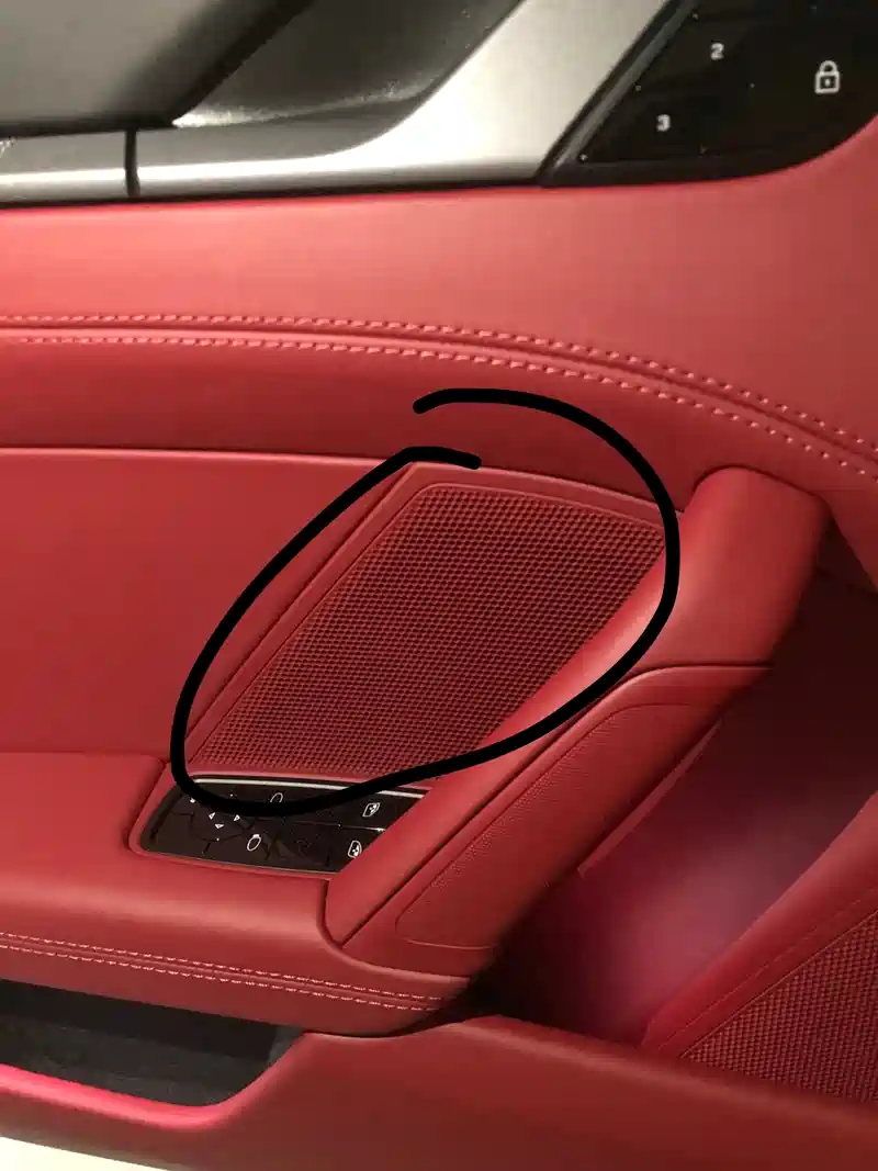

提车时就发现驾驶位车门这个位置有异响,颠簸路段,过坑过减速带会吱吱吱响,放音乐稍微大声点的低音也会响,用手摸着这个位置就不会响。后来莫名其妙驾驶座的异响消失,目前没有再出现过,但是副驾驶座同一个位置也开始响,而且一直没有好转,真是祖传异响。有没有同道中人出现过或解决过这个问题。

这种异响不一定是盖板的异响,大部分是因为车门里面的喇叭螺丝松动了所造成的,检查一下。

喇叭坏了,我修过

一模一样的问题,去4s店把门板拆了装隔音胶带就能解决

也许和我情况一样,只要把低音调大,或者音乐低音部分比较重的时候就会响,趁有保修去换了一个喇叭就没事了,反正没过质保,换就行了。

看最近大家都在回复,我统一回复下,异响情况还是依旧有,特别是在加满油箱的时候特别明显,不知道什么原理。其实主要是因为门板音响盖板和音响位置有一定缝隙,塑料板刚度不够,车辆行驶以及低音产生共振造成异响,另外就是门把手和下面放杂物的地方连接处也是同样有缝隙会有异响。我的解决办法是在网上买了个全包脚垫,必须是车门边多一块贴上门框那种,因为多出来的那一块会让门框附近填充一部分,也不影响开关门,门板内饰就会被挤压着固定,异响减轻或者消除,但是偶尔还是会出现,只需要把脚垫边缘多出部分重新贴一下就可以重新消除异响

同样问题 高音没事 低音开大点就会很明显 4s说喇叭坏了 等到货去换 我用的是全包围脚垫
