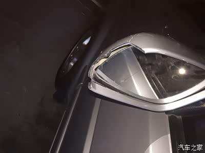

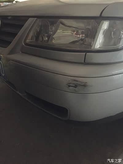

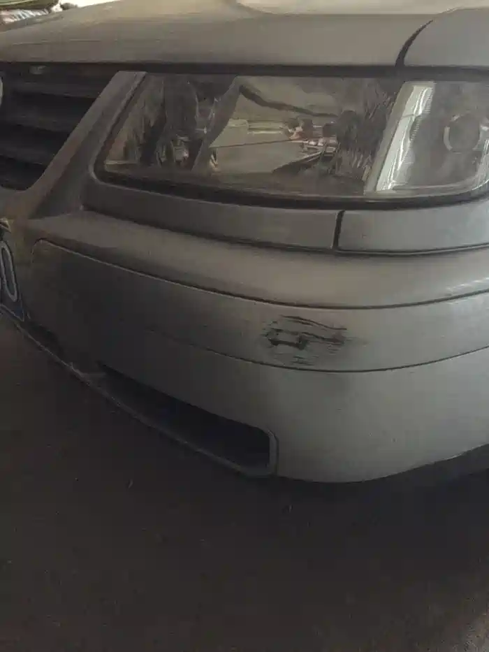

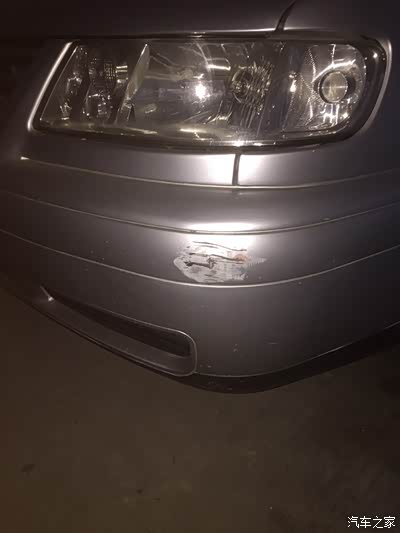

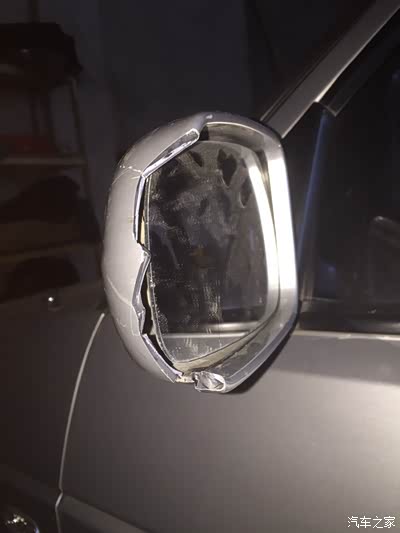

老捷达进库刮了
太子爷1916
0浏览 · 2017-03-02 21:58
应该怎么修复呀 大概多少钱
前段时间又换了个镜子

图片看2部分受损
1、前保险杠局部;
2、左反光镜;
保杠部位先打磨、然后上腻子、再磨平、最后喷漆、车龄较长、不知道整个车身车漆怎样、如果不追求完美、喷漆补损伤的局部价格80左右(坏处师傅手艺不好色差明显)、追求完美需喷整个保险杠、价格150-200左右;(不排除有地区消费差别)
左反光镜只能更换、反光镜都是半成品、需买回来喷漆、加上安装费百元左右;

前杠没事,一小块而已,如果非要修复前杠喷漆100多块钱吧(副厂保险杠没必要喷漆了,新的刚160块钱左右),倒车镜45元一个汽配城!

回答的很详细 谢谢你 我新手 车库前面总被挡住 很闹心

倒车镜我在淘宝买了个外壳全套花了38
